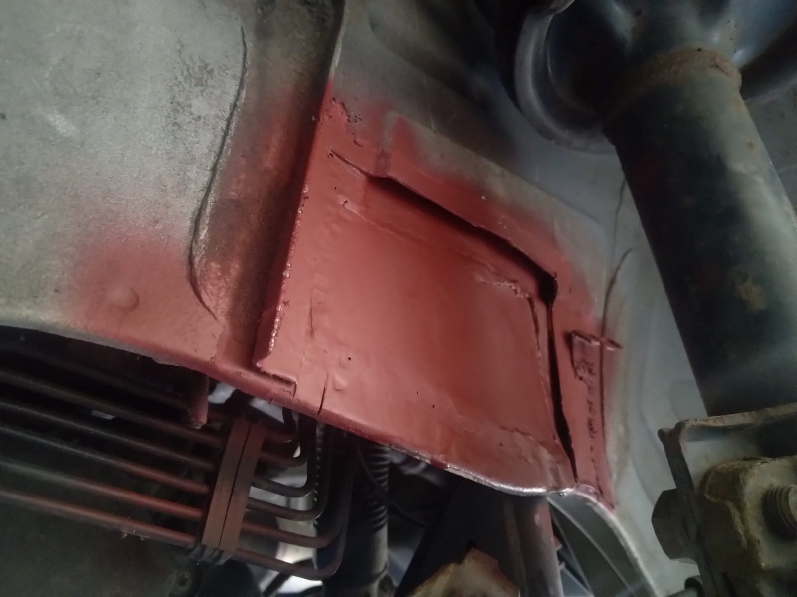

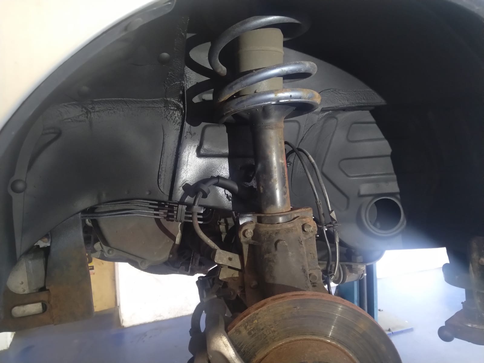

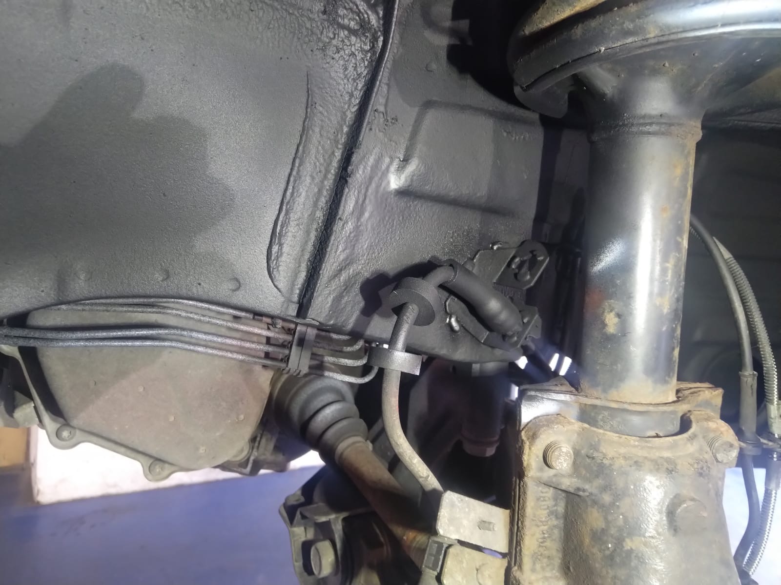

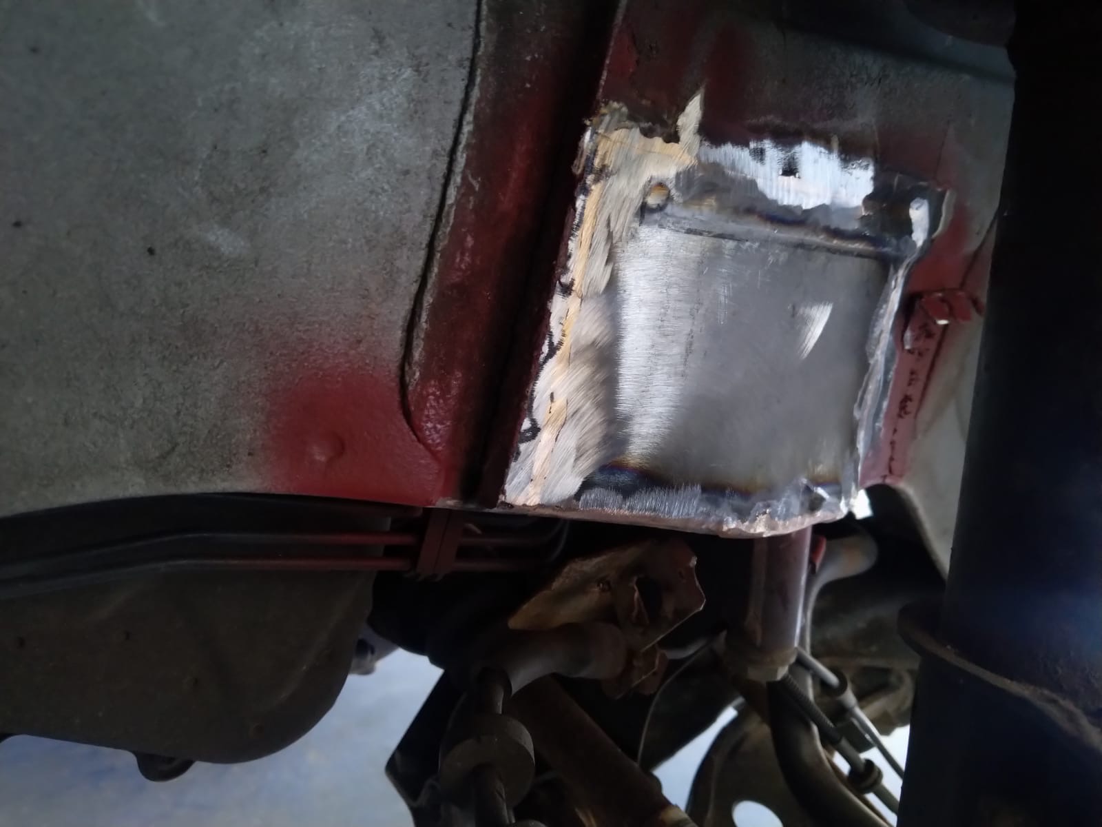

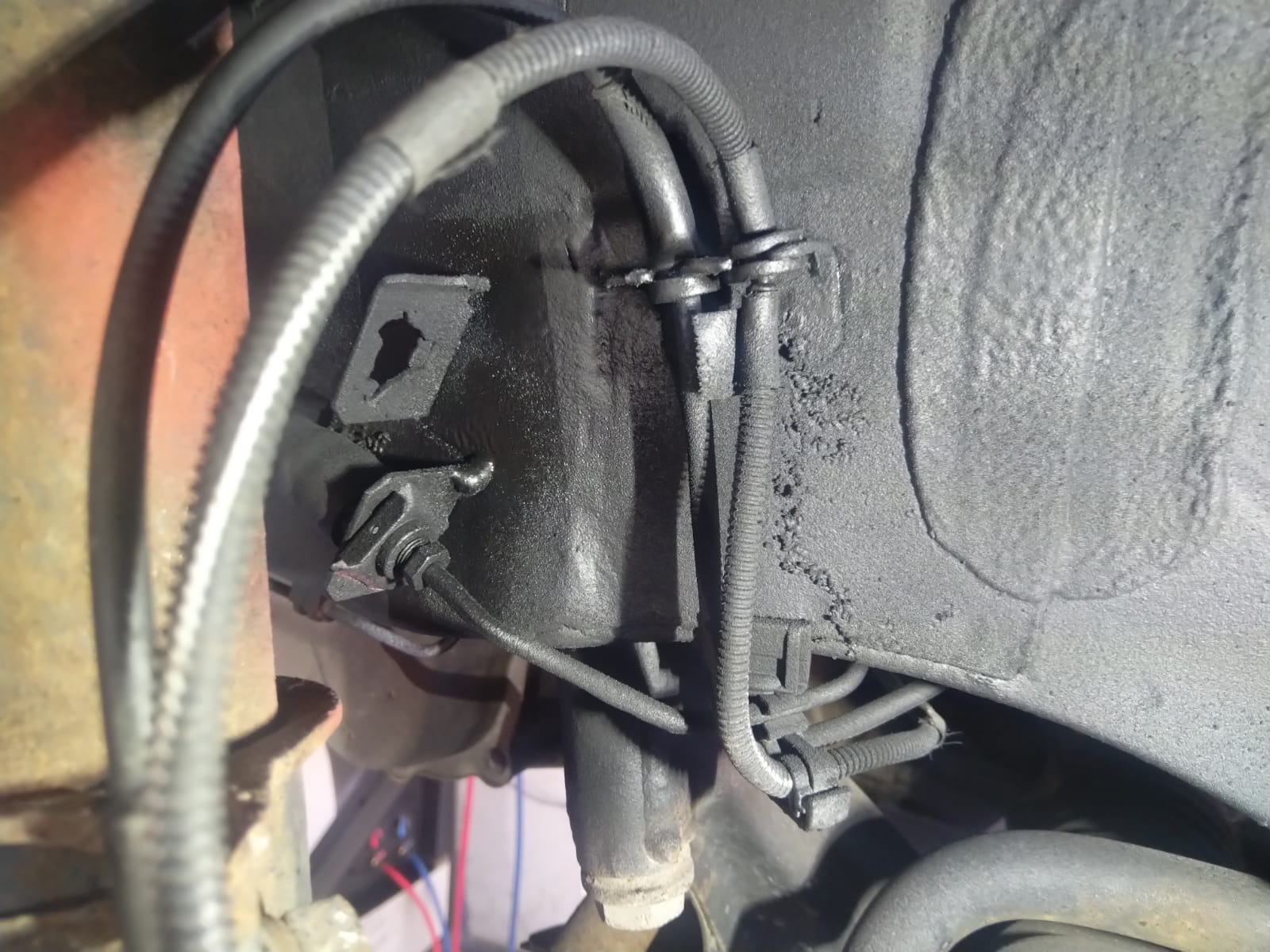

Es ist insofern nicht ganz so schlimm geworden, weil die linke Seite entrostet und konserviert werden konnte. Die Bleche waren soweit in Ordnung.
Rechts sah es da schon anders aus - siehe Fotostrecke. Der Betrieb hat ganze und gute Arbeit geleistet

leider konnte ich nur 2 Bilder von der linken Seite sehen und einfügen. Leider sieht man den vorherigen Zustand nicht. So, wie ich das sehe, hat man nur ein Kunststoffbrett (?) drunter geklebt. Von daher kann ich die Qualität der Reparatur nicht beurteilen.

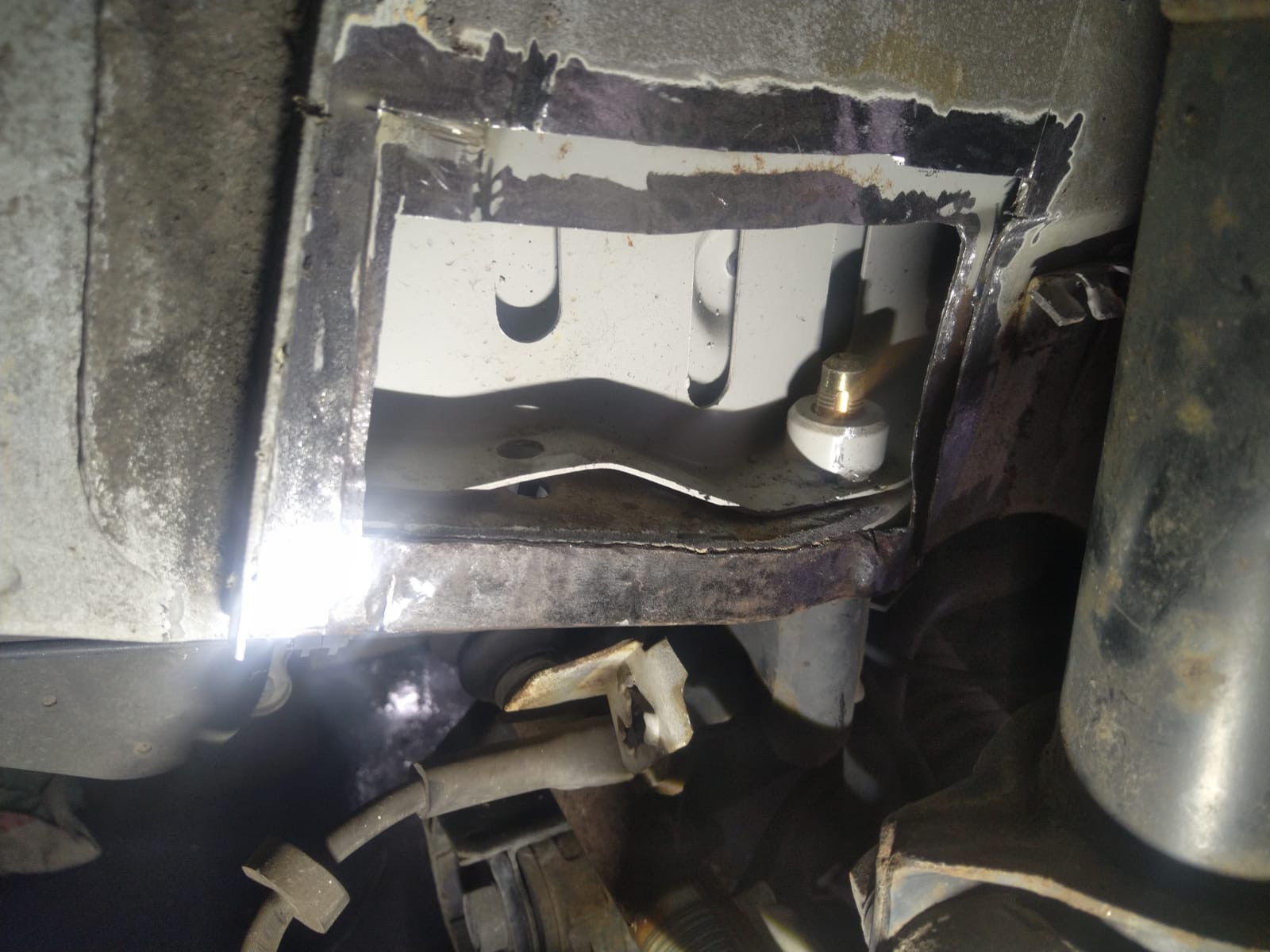

Danke für den Bericht. Bei den Blecharbeiten hat die Werkstatt wirklich gute Arbeit geleistet. Hoffe sie haben auch an die Hohlraumkonservierung gedacht.

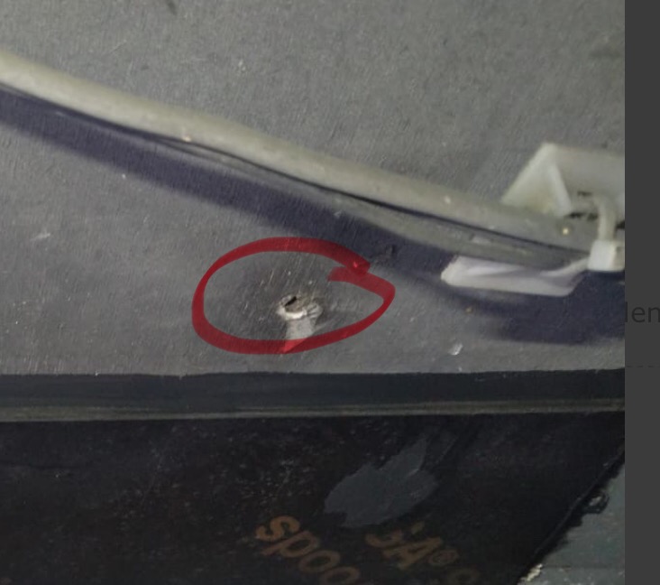

Beim Betrachten der Bilder vom Unterboden ist mir ein Loch aufgefallen (siehe Bild). Oder wird da später noch etwas dran befestigt? Falls nicht, wäre eine Abdichtung ratsam.

Hallo Daniel,
du schaust aber genau hin !
Im Loch war die Schraube einer Kabelbefestigung. Ist zu !
Thema Korrossionsschutz:
Beim Schweißen mehrlagiger Bleche bleibt halt immer der Hohlraum, der vor allem im Rep.Bereich schwer zu konservieren ist.
Mein Nachbar ist DEKRA Ing. der auch mein Fzg. kennt.
Die Rostschäden entstehen durch Sicken in der Konstruktion, die ähnlich einer Regenrinne wirken. Irgendwo bleibt immer Feuchtigkeit und dann gehts los.
Könnte man sicher besser lösen, aber dann sind wir beim Thema Konkurrenzdruck.
Unser Triebkopf ist ein Nutzfzg. Diese Spezies werden kaum so alt wie unsere Kisten, schon wg. der Fahrleistung. Also kann man hier sparen !
