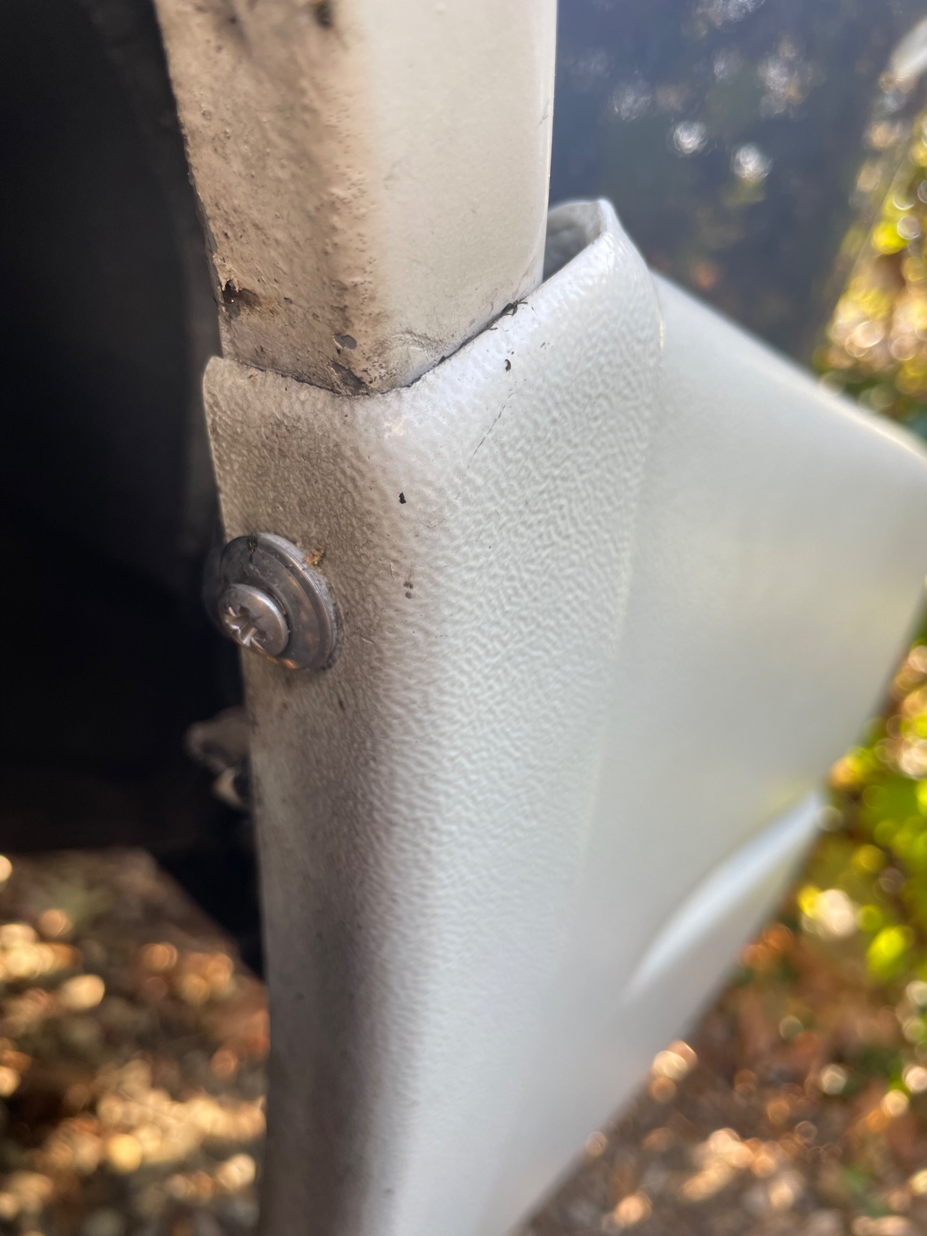

Moin Carla,
das bei Euch ist der Fahrzeugrahmen. Daran wird die Original-Stoßstange geschraubt und darauf kommt die Spoilerstoßstange. Schau mal in den Beitrag von Daniel , da sieht man es deutlich.
- Daniel Hobby
- Beiträge: 198
- Thanks: 265
16 Okt. 2026 11:56 - 16 Okt. 2026 11:59Frau Müller post=49935 userid=2757
Hallo Carla,Hallo zusammen, …
… Zusätzlich hat er auch noch die Stoßstange vergessen zu lackieren. Die kann ich dann am Montag Nachmittag abholen…
Wilfried hatte Dir ja schon den Link zu meinem Bericht geschickt.
Vor dem Lackieren müsste die Kunststoff-Spoiler-Stoßstange eigentlich angepasst werden. Bei unserer musste einiges weggeschliffen werden, bis sie einigermaßen gepasst hat. Nach ca. eineinhalb Jahren zeigen sich trotzdem Risse an den Verschraubungen. Also hatte ich sie noch zu sehr unter Spannung montiert.
Die Metall-Stoßstange solltest Du auch lackieren lassen. Bestimmte Bereiche sind durch die Löcher im Kunststoff sichtbar.
An den seitlichen Haltern ist die Spoilerstoßstange nicht befestigt. Dafür aber an der Innenkante vom Kotflügel. Hier habe ich Edelstahl-Spenglerschrauben mit Dichtgummiunterlegscheibe verwendet. Zusätzlich mit Sikaflex geklebt.… Wird die Stoßstange nur an diese beiden seitlichen Haltern festgeschraubt? …
Im Frontbereich habe ich zwischen Metall- und Kunststoffstoßstange Butylband aufgeklebt, damit beide nicht gegeneinander scheuern.
Gruß Daniel

16 Okt. 2026 13:13
Hallo Daniel,
das mit dem anpassen vor dem Lackieren ist rum.
@Wilfried ich habe dann auch gesehen,dass ich das falsche Foto mitgeschickt habe.
Auf dem Foto ist die Stoßstange schon ab.
Das war das Ding was bei uns mit einem Stehbolzen und einer Schraube gehalten ist und bei Daniel mit zwei Stehbolzen.
Das Teil war bzw ist bei Frau Müller schwarz. Das habe ich entrostet und werde es - hoffentlich heute noch - mit Rostschutz behandeln und dann mit Unterbodenschutz lackieren. So meinte der Karosseriebauer soll ich das machen.
Das weiße Teil, was man auf dem Foto sieht, wird jetzt dann erstmal so bleiben müssen.
Ich stehe aber mit dem Lackierer noch in Verhandlung. Ggf wird er sich den Rest vom "Schnäuzchen", was weiß ist, nochmal vornehmen. Das Rot vom Führerhaus wollte ich mit dem Aufbau mitmachen lassen. Auch wenn der Farbunterschied innerhalb von zwei Jahren wahrscheinlich nicht ganz so gewaltig sein wird.
Der Plan ist bis zum nächsten TÜH auch den Aufbau wieder schick zu machen ;0)
