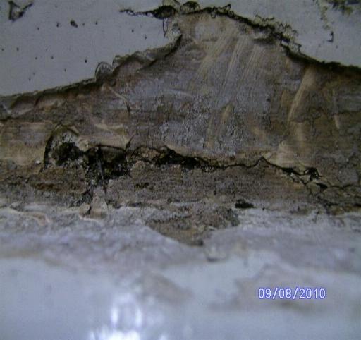

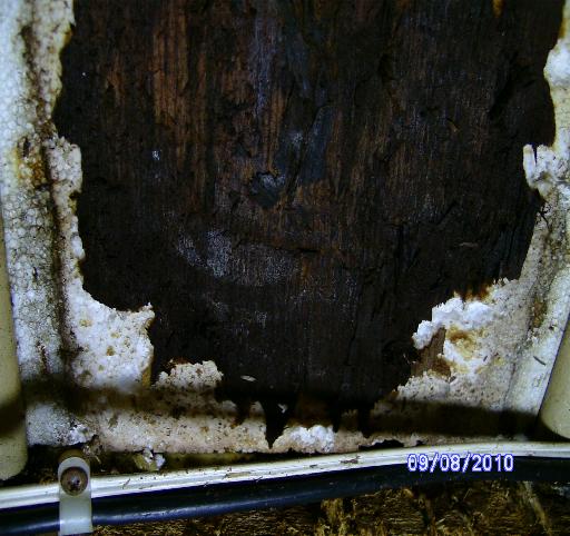

Moin,ihr Lieben... als ich heute nach der Wasserfahrt im Ruhrpott zu Hause die Klanotten aus den hinteren Staukästen holte, waren sie nass... Wasser !!!!! Den Übeltäter habe ich gefunden, eine schlampige Rep. eines meiner Vorgänger. Oben auf dem Dach, in dem Knick zur Erhöhung zur Außenwand habe ich die Stelle gefunden. Es sieht nach einem Riss im GFK-Teil aus, der auch noch gesplittert ist. Mit irgendeinem weißen Zeugs ist da mal angedichtet worden... aber nun habe ich da richtige Risse drin. Innen ist der Dachsparren, soweit ich das nach erster Bestandsaufnahme sehen kann total verrottet. Das Holz unter der Innenwandverkleidung ist vielleicht 20 cm. morsch, die Wasserspuren sind deutlich auszumachen, es geht Keilförmig nach unten ans Fenster... ab Boden Staufach trocken. Ich habe erst einmal alles morsche Holz, das ich sehen konnte entfernt. Kann ich die Rep.Verklebung auf dem Dach entfernen + dann die Stelle weitläufig mit Matten + Epoxidharz verkleben ??? Beim Schiffsmodellbau hat mir das bei undichten Stellen immer geholfen...Oder gibts weitere Ideen??? Fotos mache ich morgen + stelle sie ein... Mir ist jetzt de Petersilie verhagelt !!!

So jetzt Spaß beiseite: Nach Deiner erstes Aussage ist der vorgesehene Weg der Richtige. Für eine genaue Beurteilung solltest Du aber Bilder einstellen (ich sehe Kurt da schon mit der Lupe draufschauen).

Wie kann ich das staufach hinten ausbauen? ich mußnur den oberen teil loswerden... sind die schrauben an der oberen inneren leiste alles oder muß ich noch mehr lösen ???
dahinter siehts so aus:

Die Berner schrieb:
dann musst Du alte bilder löschen :woohoo:
Aber so über das Forum geht es doch auch. Allerdings sagen die Detailbilder, außer dass man Torf sieht; nicht viel aus. Wichtiger wäre eine Aufnahme von dem gesamten Bereich, damit man den Umfang des Schadens besser beurteilen kann.
Wenn Du mit dem Staufach hinten die oberen Hängeschränke meinst, dann kann ich Dir nur raten, alle drei Schränke (also das komplette U) auf einmal runter zu nehmen, da in den Eckverbindungen der Klappen Schrauben sitzen, an denen man sich die Finger bricht.
