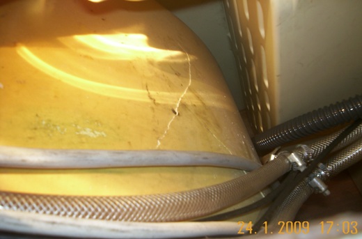

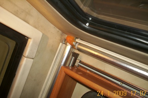

erinnerst Du Dich noch an mein Posting im Wohnmobilforum, da wurde ja von Einigen die Frage nach einem Anfahrschaden gestellt, habe Gestern zwei Entdeckungen gemacht die diesen Schluß zulassen, wenn ich die Thetford-Kassette rausnehme und rechts um die Ecke schaue, dann sehe ich einige Risse im inneren Kunstoffradlauf auf der anderen Seite ist er völlig in Ordnung, außerdem wenn man an der Aussenwand entlang blickt fällt einem ein ca. 10 cm breit schwacher Wulst auf Höhe des Kotflügels auf, der sich vom Dach bis nach unten zieht, desweiteren quillt in der oberen Ecke zwischen Heck- und Seitenscheibe etwas schändlicher Bauschaum hervor, also irgendetwas ging auf dieser Seite des Fahrzeuges. Meinst Du ich sollte die Risse mit Glasfasermatten reparieren oder einfach Sika darüber schmieren? Der äussere Radlauf ist völlig in Ordnung.

irgend sowas musste es ja sein. Ich bin erstmal überrascht, dass bei Deinem Kunststoffradläufe verbaut sind, meiner hat noch Alubleche. Wieder was dazu gelernt. Aber umso besser. Die Radläufe würde ich auf jeden Fall mit Glasfasermattern reparieren. Und zwar großzügig, desto geringer ist die Chance, dass es weiter aufreist.
So eine Delle in der Außenhat habe ich nach Auffahrschäden schonöfters gesehen. Volkmars hatte auch eine. Das Problem dabei ist nur, dass sich in den Bereichen das Alublech vom Styropor gelöst hat. Solange auf der anderen Seite noch die Innenverkleidung sitzt, hält es. Löst diiese sich aber auch, klappt das Blech zusammen. Beule auf jeden Fall beobachten und wenn sich die Chance ergibt, eventuell von unten (Radlauf) Caravankleber zwischen blech und Styropor einbringen.

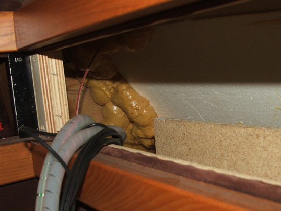

Den Schaum im Übergang Dach Seitenwand würde ich nicht überbewerten. Das hat meiner an einigen Stellen auch. Da hat Hobby wohl nicht ganz sauber gearbeitet. Sieht man normalerweise aber auch nicht.

Caravankleber wird in der Kartusche geliefert. Du musst irgendwo eine Möglichkeit haben, mit der Spitze reinzukommen. Carankleber schäumt in Verbindung mit Wasser übrigens genauso auf wie Bauschaum. Vielleicht hat Hobby damals ja auch Caravankleber zum ankleben der Dachverkleidung genommen. Das folgende Foto stammt vom Dach hinter dem Control-Panel.
Da brauchste Dir also keine Sorgen machen.
Hallo Florian,Caravankleber, kann man den sprühen? Weiss garnicht wie ich den zwischen Alu und Styropor auf die ganze Länge bringen soll.
