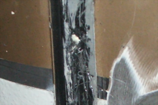

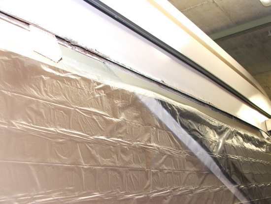

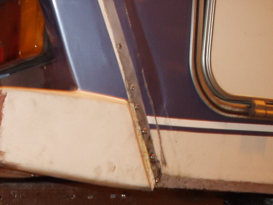

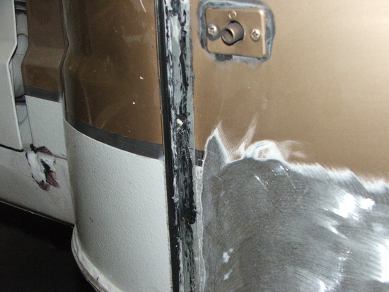

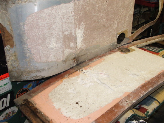

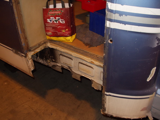

Anbei mal ein paar Bilder (z.T. von Waldemar), die zeigen, wo ich Probleme sehe bzw. die die Situation etwas besser erklären:
Hier habe ich von meiner Aufbautür das Blech entfernt, weil es untern lose war. Man sieht deutlich, wie ich das alte Blech nur unter Gewalteinwirkung (biegen) mit einem Spachtel lösen konnte. Styropor und Holzreste befinden sich am Blech.
Beimir war das Dach lose. Man sieht aber deutlich, dass das GFK ca. 1 cm das Blech überlappt.
Am vorderen Übergang hatte ich die Leiste komplett entfernt. Hiier sieht man, dass die GFK Rundung über das Blech gestülpt und dann verniete ist. Ich habe hier nur auf Stoß vorgeklebt. Würde das alte dann auch auf Stoß abtrennen. Nachfolgend noch einmal ein Ausschnitt aus obrigem Bild:
Jetzt ein Bild von Waldemar:
Es zeigt den Übergang zum Heck ohne Leiste. Waldemar hatte hier aber die übliche Rückfahrtaneckbeule drin. Deshalb die zusätzlichen Nieten.
Hier noch ein Bild mit ausgebautem Türrahmen - falls Du rechts auch machen willst.
