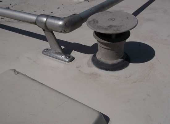

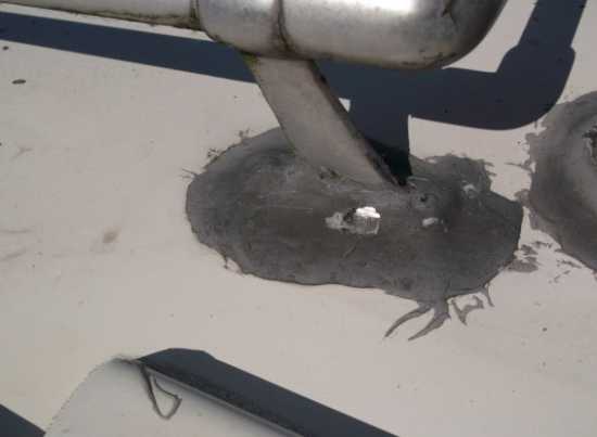

Der bestellte Lüftermotor passt leider nicht,das Wetter ist bombastisch, also mache ich mich an die Undichtigkeiten am Dach. Hier wurde großflächig GFK "Pampe" draufgeschmiert. Wie dämlich!
Ich entferne die losen- und schadhaften Stellen, reinige sie, lass sie über Tag austrcknen, entfette dann mit Aceton - weil es sich sehr schnell verflüchtigt und auch den letzten Rest Fett entfernt und versiegele dann mit Sicaflex 221i.

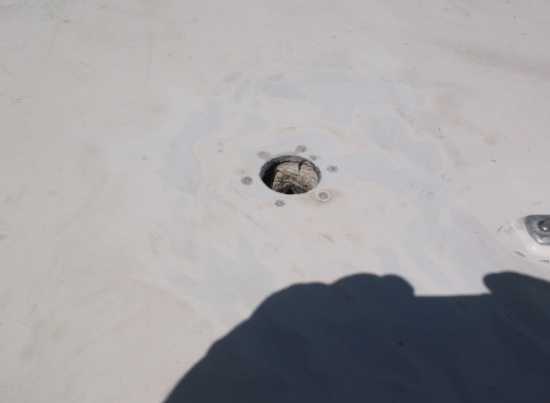

Hier war wahrscheinlich mal ein Antennenmast drinnen. Irgendeinen Verpackungsdeckel draufgetan und mit GFK Pampe verschmiert. Anders kann man das wohl nicht nennen. Ist ohnbe Zerstörung der Oberfläche garnicht mehr zu entfernen. Der nette Pfuscher hatte von Scherkräften, die auf starre Materialien wirken wohl noch nie was gehört.

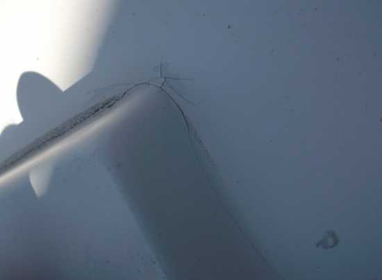

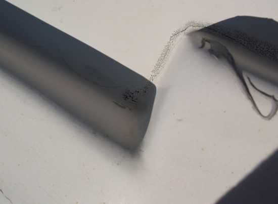

Entlang des Daches Haarrisse, in die Wasser eindringen kann. Mit Silikon verschmiert. Haftung = 0.

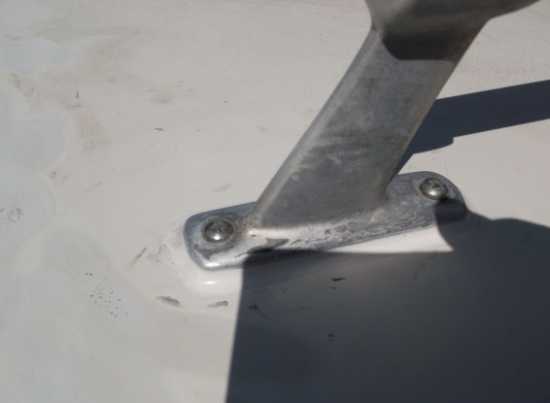

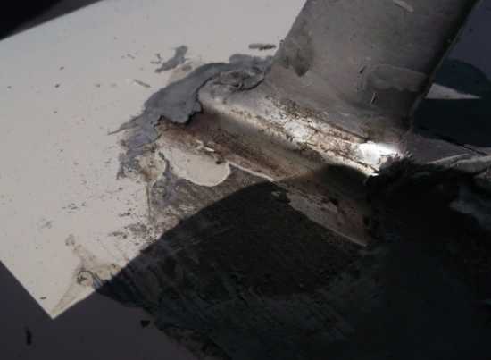

Hier wie an fast allen anderen Besetigungen mit Pampe gearbeitet.

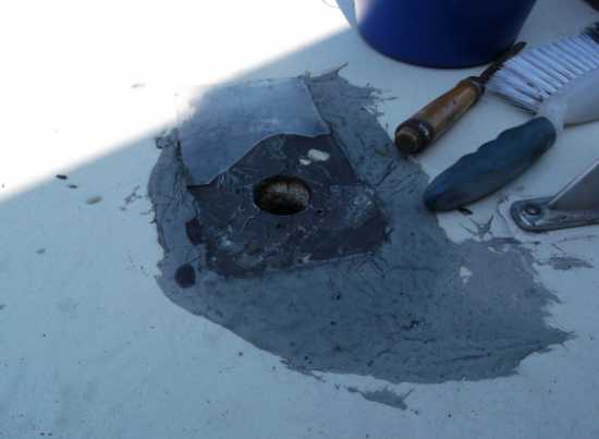

Die GFK Pampe hgabe ich in Kleinarbeit entfernt, dabei war mein Glaserspachtel sehr hilfreich. Alles noch mal übergeschliffen, entfettet und versiegelt.
Nachfolgend die Bilder.
Nicht mal vorher versucht die natürlich nicht dichtende und wahrswcheinlich 2€ billige Baumarktversiegelung zu entfernen. Einfach drüber, nach dem Motto viel hilft viel. Leider ist diese Pampe die ich wohl für mein Schiff nehmen würde, da es eine erheblich steifere Außenhaut als das Dach des Hobbys hat, nicht hierfür geeignet. Die Ausdehnung beider Materialien sind derart unterschiedlich und das GFK Material dazu noch fast starr, dass die Verdingung reißen musste.
Das alte Material vorsichtig entfernt und übergeschliffen.

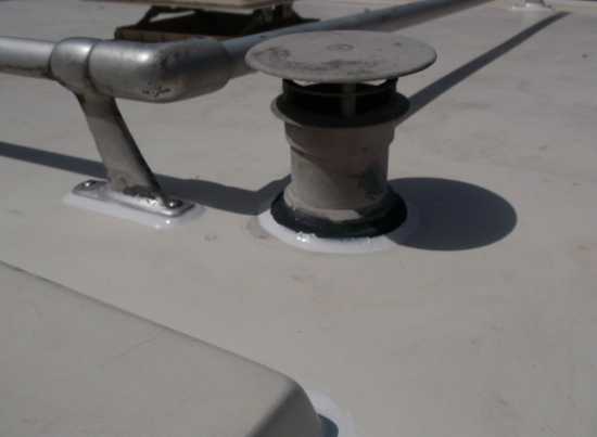

Da wir noch nicht wissen, ob wir mal selber einen Antennenstock haben wollen (Derzeit nicht möglich wegen angespannter Finanzen) und es gibt ja auch mobile Systeme, habe ich die Öffnung mit dem Deckel einer Überputz Außenverteilerdose verschlossen. Für mich hat es den Vorteil, das sie Witterungsbeständig ist und ich sie irgendwann mal wieder abnehmen kann. Innen dick in Sikaflex 221i eingebettet und aufgeklebt. Außen mit der gleichen Masse versiegelt.
Das Spritzwasser am oberen Bereich des Gummis am Kamin durchkommt ist eher unwahrscheinlich. Daher nur unten versiegelt. Natürlich vorher ordentlich von der Pampe befreit und gereinigt.

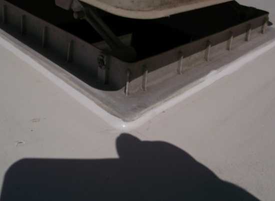

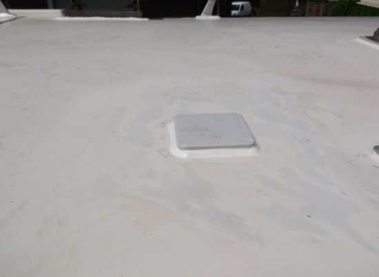

Alle anderen Stellen, einschließlich der Dachluken vom Sillikon befreit, gereinigt und versiegelt. So sieht es jetzt aus.
