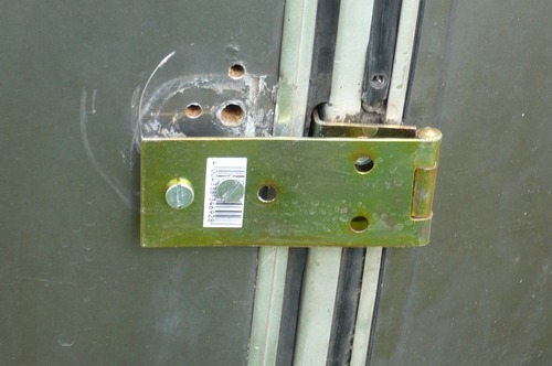

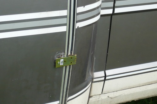

Nachdem mir durch irgendein in die Fahrbahn ragendes Teil in einer Baustelle bei Leipzig das untere Scharnier der Aufbautür abgerissen wurde, habe ich das in Wernigerode zwar provisorisch reparieren können. Aber auf Dauer ist das nichts! Da es das Teil ja wahrscheinlich nicht mehr über den Händler gibt, hier gleich meine Frage. Hat jemand von euch so ein Teil noch zuhause rumliegen?
Ich habe zwar meinen örtlichen Händler mit der Beschaffung beauftragt, aber der hat mich gerade angerufen. Er hat das Teil sogar auf Lager, aber als er den Preis auf dem Etikett las, hat er erstmal Hobby kontaktiert, ob der Preis auch stimmt! Er stimmt, und jetzt haltet euch fest! Dieses Scharnier soll laut Werk nur 196,95 € kosten! Daß man da nach Günstigerem Ausschau hält, dürfte wohl klar sein. Schließlich habe ich ja keine Druckmaschine im Keller stehen.
Damit ihr seht, daß man das keinesfalls lassen kann, habe ich mal Bilder von der Notreparatur angehängt.

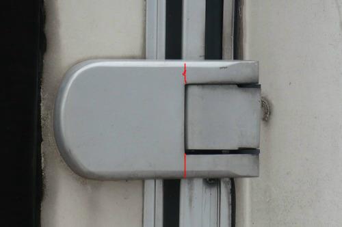

31 Aug. 2012 16:03hobby51 schrieb: Wie sieht das alte Scharnier denn aus. Läßt sich da garnichts mehr machen? Stell doch bitte mal Bilder rein.
Hi Dirk
Nee, da ist nichts mehr zu machen. Das Teil ist scheinbar Gußalu und läßt sich anscheinend nicht schweißen. Das nächste Problem ist, wie du aus dem Bild siehst, die dünnen Gelenkarme, die nach vorne stehen, sind abgebrochen. Daß dabei das untere Stück verloren ging, dürfte klar sein. Und etwas, das nicht mehr da ist, kann man halt nur schlecht anschweißen. Das dicke Teil am Türblatt hing auch nur noch an einer verbogenen Schraube fest, die beiden anderen sind abgerissen. Das gesamte kaputte Gelenk habe ich in der Werkstatt, wo wir die Notreparatur machten, gleich entsorgt.
Auf dem Bild habe ich das baugleiche obere Scharnier genommen und die Abrißstellen rot markiert. Ich hoffe, man kann es erkennen.
