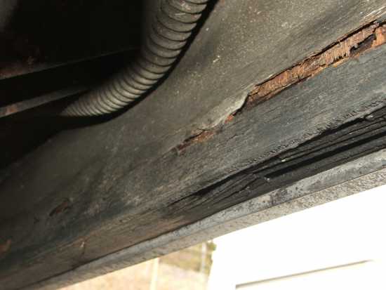

Hallo Freunde, bei meinem Hobby sind die Seitenwand Holzleisten marode und ich möchte sie gerne erneuern, leider weiß ich nicht wie ich das machen muss, kann mir jemand eine Reparaturanweisung erstellen, mit dem ich als Laie arbeiten kann.
Wie sind die Leisten befestigt ( geklebt, geschraubt).
Ich würde mich über eure Antworten freuen.
Detlef
Detlef

Hallo Detlef,
da findest du eigentlich alle wichtigen Infos, die du brauchst bereits hier im Forum.
Z.b. müsstest du eigentlich alles, was wichtig ist meiner
Reparaturanleitung für Fußboden und Seitenwand entnehmen können inkl. einiger Bilder, dass du mal eine Vorstellung hast, wie so eine Wand aufgebaut ist. Auch ein Schema des gesamten Aufbaus (Seitenwände, Fußboden und Dach) ist dem beigefügt.
Dann findest du auch hier noch interessante Bilder und Infos zum Thema Seitenwand:
Außenblech erneuert .
Das sollte erst einmal an Lesestoff reichen!

Hallo Detlef,
die Reparatur hat Lollo_C hier ausführlich beschrieben:
REP | Reparatur der Seitenwände
Ich weiß nicht wie man hier einen Link einfügt, deshalb hier noch die Sete im Klartext:
hobby600.de/fahrzeug/aufbau/226-rep-reparatur-der-seitenwaende
Ich hoffe das ist es was Du suchst :laugh:
