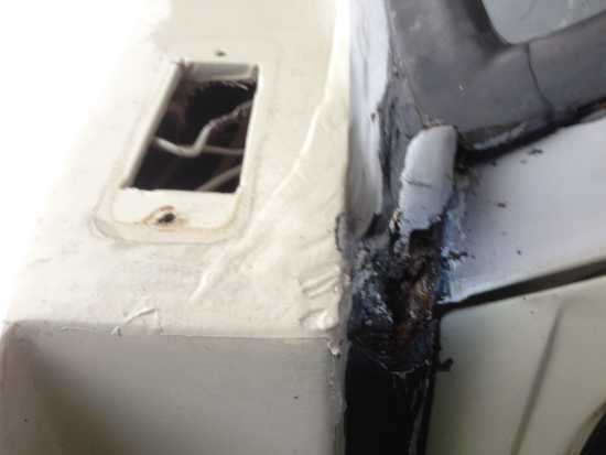

Gutenabend,
Oberhalb der Kabinetten ist eine Rand. Bei mein Hobby ist die auf einige Punkten verrottet. Ich denk dass es das beste ist alles was verrottet ist weg zu schleifen, sorgfältig, und das wieder neu auf zu bauen mieft Polyester.
Hat jemanden ein besseres Idee oder dass auch einmal gemacht?
Danke in voraus für den Antworten
Gruss Tom
Sehe den Foto.
PS. Beim Lampe kommt kein wasser durch!
Wir weiss wo ich neue lapmen kaufen kann weil dass Glas (Kunststoff) nicht
mehr so gut ist

Hallo Tom,
zunächst zur Positionsleuchte. Sie hat die Bezeichnung Hella 2PF 961.176-021, auf die Schnelle habe ich nur den Link zu einem Schweizer Händler gefunden.
Zur anderen Frage: Ich vermute, dass sich Dein GFK-Dach gelöst hat. Es ist mit insgesamt 3 M10er Schauben an der Basis befestigt. Wenn diese Schrauben lose sind, dann reibt das GFK-Dach auf dem Blech der Basis und es beginnt zu rosten. Ich würde hier auf keinen Fall mit Polyester machen. Das reißt mit der Zeit wieder auf.
Ich hatte das Dach bei mir mit Sikaflex 221 wieder abgedichtet.
