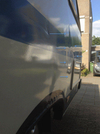

Guten Abend,
Wegen der warme Sonne ist auf einig Punkten das aluminium am Außenseite los gekommen vom Wand. Meine Frage ist ob den Aluwand geklebt ist auf Holz (Sperrholz oder so etwas) oder direct auf Isolation.
Ich hoffe dass erste, dan kan ich nämlich mit einen Alu-Streifen das wieder fest schrauben.
Oder hat jemanden ein besseres/anderes Idee.
Gruss und dank im voraus Tom

das Alublech ist direkt auf das Styropor geklebt. Das von Dir geschilderte Schadensbild tritt eigentlich meist bei den jüngeren 600ern auf. Wenn Du Glück hast, ist eine Öffnung zum Injektieren in der Nähe. Wenn Du Pech hast, musst Du das Blech der kompletten Seitenwände wechseln, so wie Wolfgang es gemacht hat .

danke für das schnelle Antwort. Glücklich sind es nicht solche grosse Flachen. Ich denk das Injektionen die Losung wird. Mit welche Klebstoff ist es am besten zu Injektieren?
Ich denk nämlich das weil ich von den Innenseite nicht Zugang habe, ist gerade wo das Baderaum ist, ich sehr ein oder zwei kleine Öffnung(en) mach und dann von Außenseite injektiere. Nachher mach ich den Öffnungen wieder zu.

06 Juli 2015 19:57Ich würde Caravan-Kleber von Ruderer nehmen.Tom schrieb: Mit welche Klebstoff ist es am besten zu Injektieren?

heute den Hobby wieder nach hause geholt. Der Mechaniker hat das schon repariert. Von innen aus durch den Styropor einige hohle gemacht und den Klebstoff rein gedruckt.
Jetzt mahl eine Wochen ausprobieren in die Sonne. Wenn das geklebt bleibt werden die andere kleinere Punkten auch geklebt!
