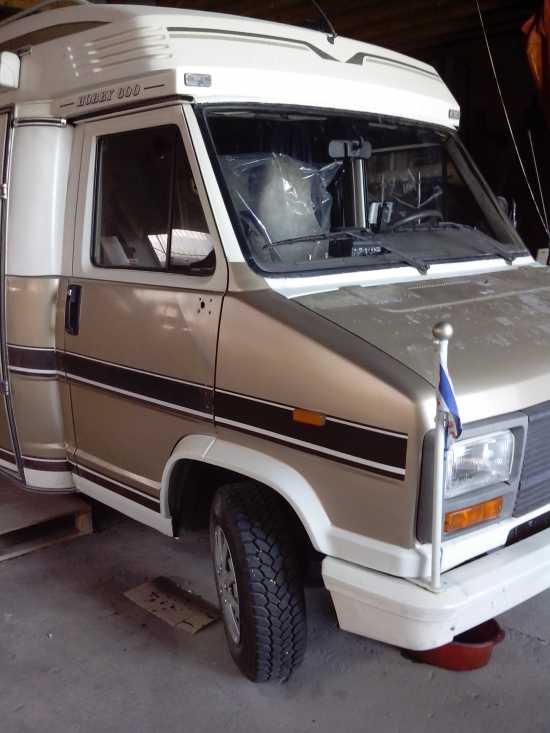

Hallo Wolfgang, nach meinem kotflugel reparatur in august habe ich die sierstreifen genau ausgemessen und mit spritzdozen lackiert. Erstens das Braune und nach trocknen die weissen streifen auch genau ausmessen.
Für die weisse farbe habe ich die normale fiat weisse farbe gebraucht:
MOTIP WEISS CORFU 224--Farbe nr. 45450.
Und die Braune war: DUPLI COLOR AUTOCOLOR ACRYL SPRAY --farbe nr. -0380.
Die farben waren ziemlich genau wie die alte streifen.
Ich hoffe du kansst diese nr. gebrauchen beim kaufen, man kan die nummer in einen vergleichs liste von andere marken suchen .
Grusse Johannes

Hallo Johannes,
danke für die Antwort. Habe mir die Farbnummern notiert und werde mich darum bemühen.
Auf dem Bild kann man keinen Unterschied erkennen
Wolfgang www.hobby600.de/media/kunena/emoticons/dankeschoen.gif
