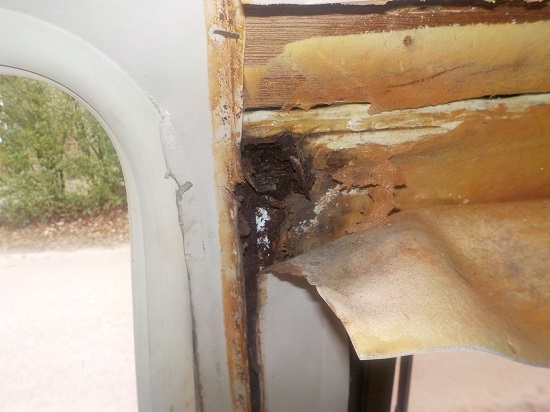

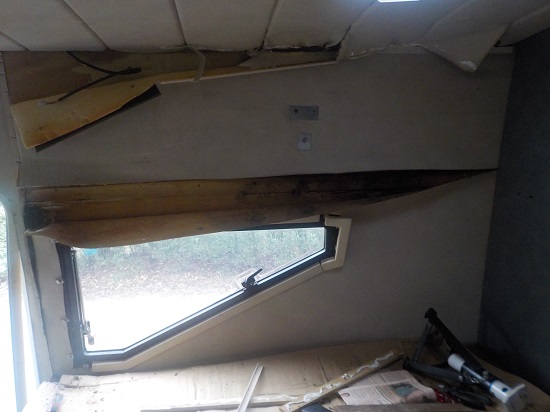

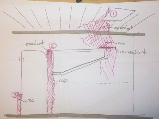

Heute begann die Arbeit an den Schränken. Glücklicherweise ging es einfach. Ich konnte auch sehen, wo die Probleme Feuchtigkeit waren. Leider ist es (wie immer) schlechter als gedacht. Drei Leckagen.
1 alt Leck in Oberlicht . Das Holz der Decke ist trocken, aber pulverisiert. In der Wand ist es nass, und die Latten, die dort auf der Höhe des Fensters läuft ist lokal rot. Das zweite Leck ist größer, weil sehr feucht (nach 4 Monaten in trockener Lagerung). Hier leckt Übergang von Polyester zu Aluminium, direkt nebenan. Der Latte wird dabei vollständig an der Ecke verrottet, und war auf den Boden nass. Und noch eine Leckage auf der Höhe des unteren Scharniers der Tür. Die Ursache dafür kann ich nicht sehen. Ich möchte auf einen Aktionsplan beraten.
Ich kann nicht ein Vervollständigung Restaurierung machen leider, haben nicht die Zeit und Geld.
Ich hatte gedacht, wie folgt:

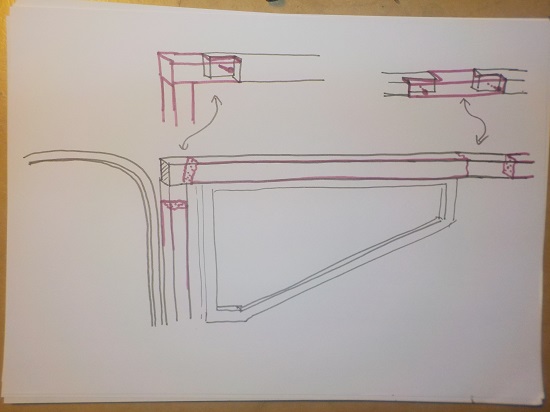

Leck 1: Es scheint nicht mehr Leck, aber die Dachluke ausbauen und die sealing erneuen. Die morschen Holz der Decke in die Küchenschränke aus und ersetzt (nicht über die gesamte Länge des Decke). Nasse Sperrholz zum Waschbecken aus. Und sah aus wie das verfallene Teil des Latten und ersetzen / Bindung. Frage: die Latten sind die für die Steifigkeit des Wohnmobils von Bedeutung. Es ist nicht ausreichend, um den neuen Teil an das Aluminium zu verbinden, aber man muss wirklich konstruktiv mit den guten Teilen des Latten zu verbinden?
Leckage-2: Das scheint schwierig. Zuerst Rahmen der Tür ausbauen. Dann wird der gekrümmten Balken auf den Boden aus, und ein neuer Latten Kleber in der korrekten Kurve (zusammengesetzt aus mehr als einem Multiplexteile). Ich weiß nur nicht, wie ich ihn in die Bodenstruktur verbinden kann, weil ich will, nicht den Boden einschlagen. Ist das schlecht?
Leck 3: Sealing Scharnier gut machen, und hoffen, dass das nasse Holz trocknet.
Hat jemand Kommentare oder Rat?
Vielen Dank,
Stan

20 März 2016 11:07Hallo Stan,artyvisual schrieb: Es ist nicht ausreichend, um den neuen Teil an das Aluminium zu verbinden, aber man muss wirklich konstruktiv mit den guten Teilen des Latten zu verbinden?
Du solltest schon die Latten bis zu den guten Stücken ersetzen. Dabei aber nicht einfach auf Stoß verbinden sondern eine Verzahnung schaffen. Als Kleber empfehle ich Caravan -Kleber von Ruderer. Der Klebt Holz mit Alu und Styropor und schäumt auch leicht auf (je nach verwendetem Wasser).
Zum Türrahmen: schau mal diesen Beitrag hier.
Zum Scharnier: Meist liegt es daran, dass die (Stahl-)Schrauben im Alu fest gegammelt sind und keinen Druck mehr ausüben. Dann müssen die Gewinde in den Scharniere erneuert werden. Ich habe auch schon Scharniere mit durchgehenden Schrauben gesehen. Wenn das Holz aber sehr weich ist, wirst Du es nicht wieder richtig fest bekommen. Dann muss auf dieser Seite auch der Rahmen (das Rahmenstück) erneuert werden.
