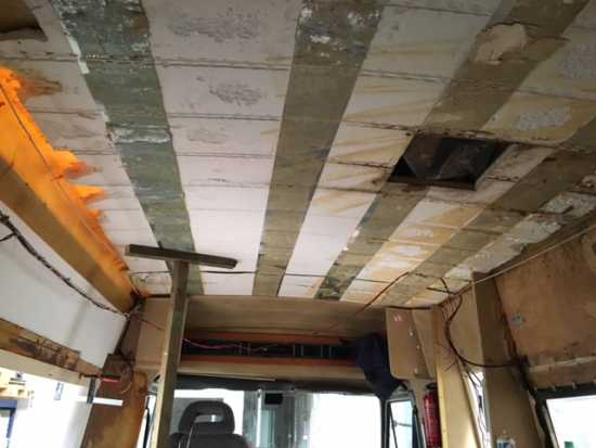

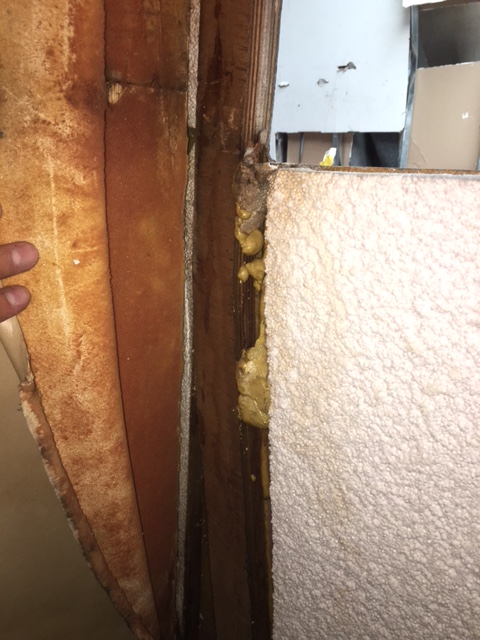

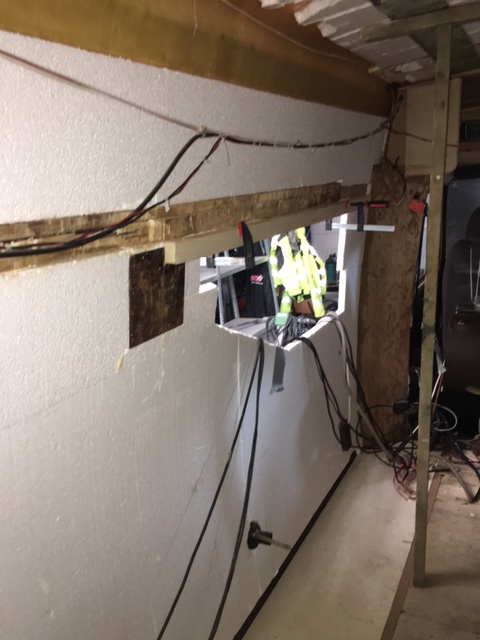

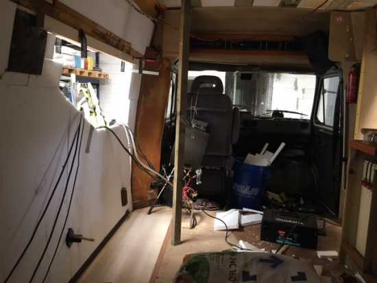

Ab morgen möchte ich mit dem Kleben der Sperrholzplatte an die Wand beginnen. Konstruktionen zum Anpressen etc. sind klar und habe ich mir bereits überlegt. Meine Frage. Die Stellen die man auf den Bildern sieht im hinteren Teil des Fahrzeugs. Dort macht es wenig bis keinen Sinn Styropor zu kleben weil es nur kleine Fehlstellen sind. Diese habe ich in manch anderen Bereichen auch. Ist es sinnvoll dort erst mit PU-Schaum die Bereiche auszufüllen und dann zu kleben? Wie man sieht wurde damals beim Bauschaum auch nicht auf eine ganz exakte Verarbeitung geachtet :-)
Dann zum Dach... Ich geh richtig in der Annahme das ich erst die Dachplatten klebe und danach die drei neuen Dachluken (40x40) einbaue?
Beim Dach habe ich geplant, 3 große Sperrholzplatten mit einer einseitig lackierten Oberfläche zu verwenden und diese wie bei der Wand vollflächig zu kleben. Ist das eine Möglichkeit oder ist das nicht zu empfehlen?
Würde mich über Antworten von euch freuen. Habe auch nochmal ein paar Bilder vom aktuellen Stand dazu gepackt, damit jeder weiß wo ich gerade bin.
