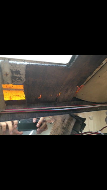

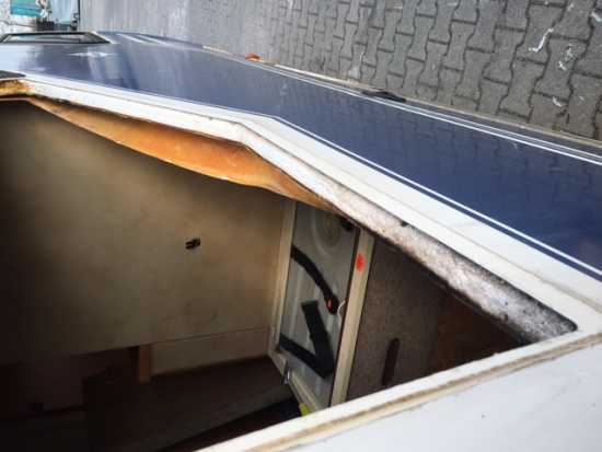

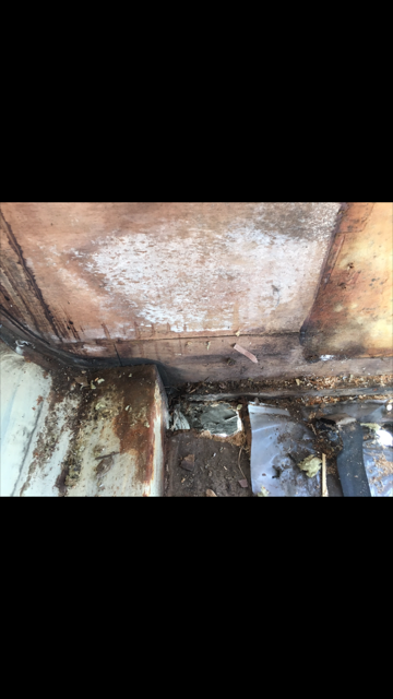

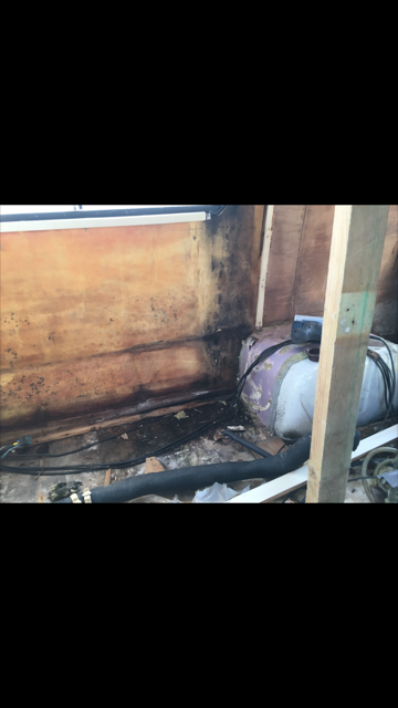

Hallo Zusammen!
Wie bereits im Bereich Visitenkarte erwähnt, habe ich mir einen Hobby 600 aus dem Jahre 1987 zugelegt. Nachdem nun die technische Durchsicht erfolgt ist und klar ist, was für den neuen TÜV gemacht werden muss, möchte ich nebenbei mit dem Innenausbau starten.
Leider sind die beiden Seitenfenster auf der Fahrerseite undicht, sodass ich einen Wasserschaden in der gesamten unteren Wand bis zum Bodenbereich habe. Mit der Erklärung von Marius komme ich schon relativ weit, habe aber das Problem, dass ich keinen Caravan-Kleber mehr erhalte und benötige dort eine gute Alternative. Wer kann mir da helfen?
Des Weiteren plane ich, das Bad komplett auszubauen und wieder einzubauen um dieses neu zu gestalten. Was muss ich hierbei beachten wenn ich die Wände komplett entferne? Lagert ein Teil der Decke dadrauf oder kann ich das Bad problemlos ausbauen?
Der Boden soll ebenfalls entfernt werden und genau so aussehen wie im restlichen Wohnmobil (praktisch Entfernen der Duschwanne). Hat damit jemand Erfahrung?
Auf den Bildern die später folgen kann man mal das Bad und die Ausmaße des Wasserschadens sehen. Vielleicht hilft euch das bei der Beantwortung der Fragen weiter.
Ich freue mich auf viele Rückmeldungen von euch, wünsche allen allzeit gute Fahrt und einen schönen Tag.

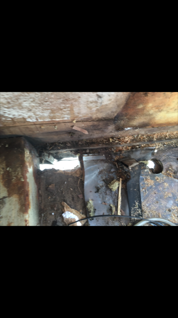

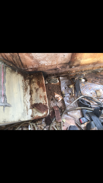

Gestern ging es nun endlich mit dem Innenausbau los. Dabei sind natürlich wie erwartet einige Überraschungen gekommen, sodass ein eklatanter Wasserschaden auch durch die Bad-Dachluke gekommen ist. Daher werden wir heute im nächsten Schritt auch das Bad komplett abbauen (natürlich nur mit entsprechendem Abstützen der Decke).
Ich halte euch mit Bildern weiterhin auf dem Laufenden.

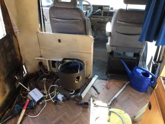

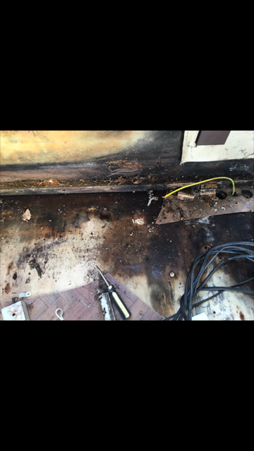

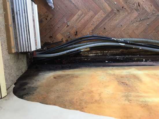

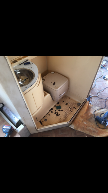

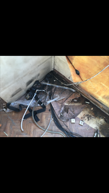

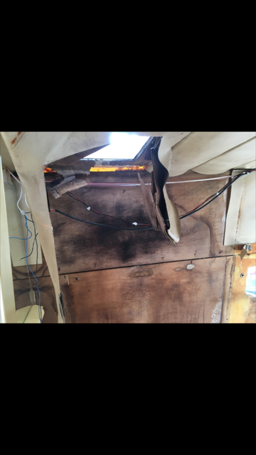

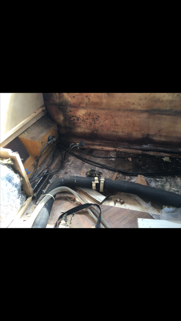

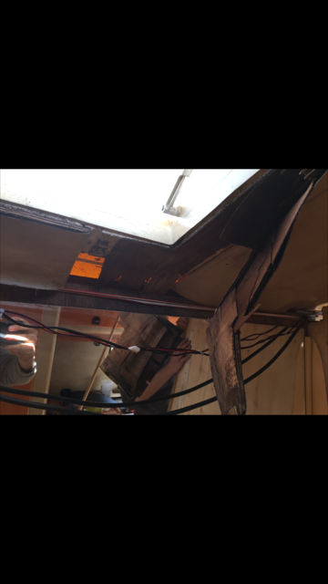

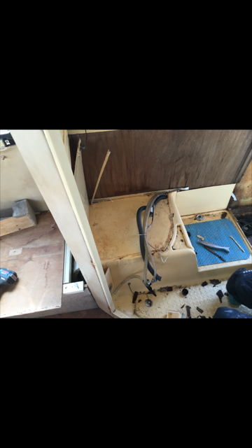

Hier nun die Bilder von meinem weiteren Fortschritt am heutigen Tag.
Das Bad ist komplett ausgebaut und das Festbett hinten wurde auch komplett ausgebaut.
Dabei kamen sehr viele, teils unschöne Dinge zum Vorschein. Alles was am Bad war, ist gammelig. Also Rückwand und Boden. Teilweise ist der Boden komplett durch, wie man auch auf den Bildern sehen kann.
Die Fahrerseite muss nun in Gänze bis zum Vorderraum neu gemacht werden :1435:
Hierzu habe ich noch einige Rückfragen. Wie kriege ich das Holz am besten vom Styropor ab und wie das Styropor am besten von der Außenaluwand?
Ich freue mich über eure Antworten und wünsche einen schönen Abend.
