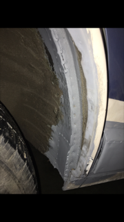

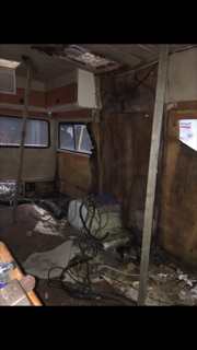

Nun wieder weitere Bilder meines Umbaus. Die Schweißarbeiten am Vorderraum sind nun auch erledigt
Es geht also aufwärts. Wobei die Innenansicht momentan noch grauenhaft ist :2172:
