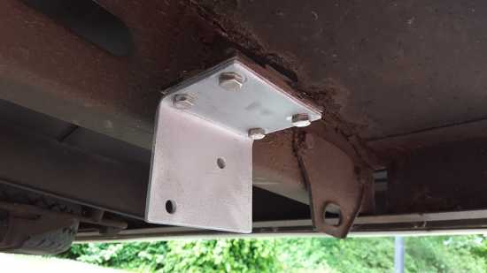

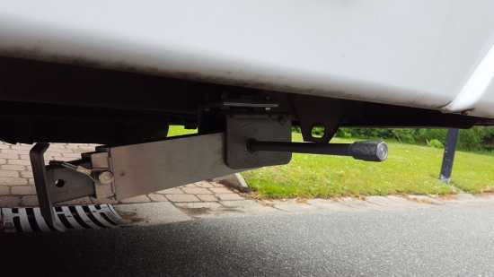

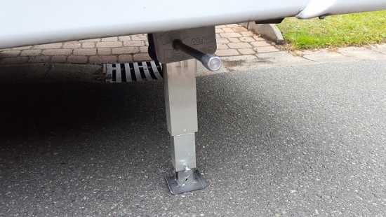

Wir hatten an unserem 650 FSE die Quick Lift Patent Hübstützen verbaut . Ich hatte es leid immer in die Knie zu gehen um die Sützen unterm Womo auszurasten und dann hochzukurbel .
Jetzt geht es mit den Al-ko ClickFix Stützen wirklich bequem im gebückten stehen , dazu musste ich eine Adapterplatte anfertigen und die an die vorhandene waagerechte Stützenbefestigung anbringen . Ich wollte nicht direkt an das Al-Ko Chassic montieren weil die Kurbelaufnahme dann zu weit im inneren der Schürze verschwinden würde . Laut angaben von Al-Ko sollte ab Baujahr 1998 der Rahmen vorgebohrt sein aber das war bei uns nicht so .
Als Material für die Adapterplatte habe ich eine 5mm Stahlplatte kanten lassen

ich will nicht klugscheißen und Dir auch nicht die Laune verderben :evil:, aber ich würde die Stützen (falls möglich) umdrehen.
Bei mir sind sie leider auch so wie bei Dir angebracht und bin damit mal bei einem Wendemanöver in einer Einfahrt am Hang aufgesessen. Eine Stütze war dann ziemlich verbogen. Wären sie andersrum montiert, hätten sie nur auf dem Boden geschleift. :bindafuer:

Hallo Günter
Ist doch kein klugscheissen , kann man doch drüber diskutieren . Ich habe bei der Montage auch kurz überlegt ob andersrum nicht besser wär , aber laut Anbauanleitung ist es so korrekt , habe auch noch ein paar verschiedene Produktbilder über Google angeschaut und da sind sie auch so angebaut .
Habe 22cm Bodenfreiheit im eingeklappten Zustand , das sollte für ein paar Hügel reichen

... und anders herum hast Du die Probleme beim Rückwärts fahren :evil:

15 Juni 2016 15:08 - 15 Juni 2016 15:10... und anders herum hast Du evtl. Probleme mit dem TÜV.Lollo_C schrieb: ... und anders herum hast Du die Probleme beim Rückwärts fahren :evil:
Beim Kauf waren an meinem "neuen" Hobby Kurbelstützen Marke Eigenbau, ebenfalls meiner Ansicht nach sehr weit vom Heck weg. Der TÜV hat sie mich aber trotzdem abbauen lassen, wegen "gefährdende Anbauteile". Und es war noch nicht mal der TÜV sondern der eigentlich immer recht gnädige GTÜ Mann. :bahnhof:
So rum wie sie dran sind, können sie "nichts aufspießen".

Hätte fast vergessen zu berichten das sich herausgestellt hat das die Montage der Stützen richtig ist so wie ich sie angebracht habe .
Im letzten Herbst habe ich eine Dürrbaum Fahrradbühne angebracht mit orginal Alko Adapterplatten . Hätten ich die Stützen andersherum angebaut wären sie im weg gewesen .
