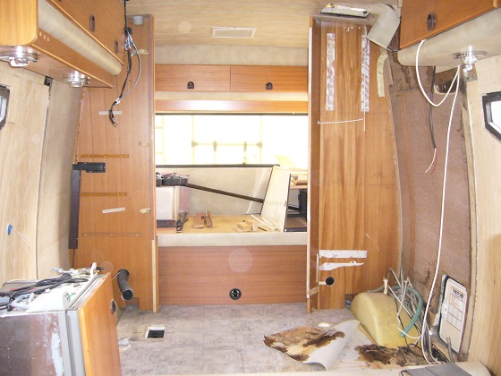

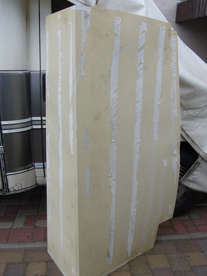

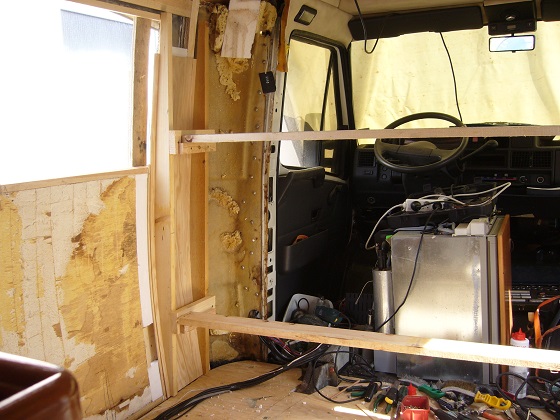

Heute habe ich die Nasszelle ausgebaut, Plastik Verkleidung war mit Doppelseitigen Klebeband geklebt, für Ausbau sollte ich ein Spiegel opfern, aber es hat doch geklappt. Jetzt kommt ein weiteres Stück Boden darein.

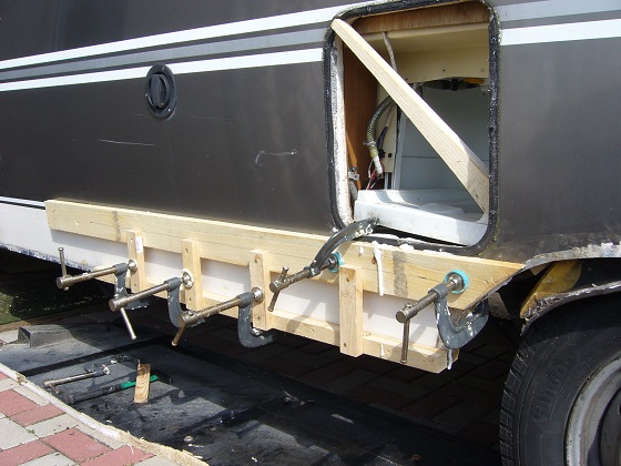

die Wände sind mit Boden nur mit einen Kantholz 30x30 zusammen geschraubt, wenn du den abschraubst und Dichtungsmasse entfernst,du kannst die Wand von den Boden etwas weg drucken. An der Wand sind drei Leisten geklebt, ganz unten 30x30, in Bodenhöhe 70x30 und oben 70x30, wo Dach an die Wand kommt. Ich habe die alle neu geklebt, nicht in ganze länge, ca. zwei Meter. Schwierig war in Bodenhöhe, die an den Blech zu pressen. Für neuen Sperrholz für die Wände, habe ich Profil gefertigt, Sperrholz ist nur 30 cm. breit sonst konnte ich nicht an Styropor pressen. Hier sind paar Fotos.

hey, das macht echt n guten Eindruck, was du da machst! Klasse. Wie hast du denn den Übergang zu den Seitenwänden realisiert? War die Leiste noch ok?

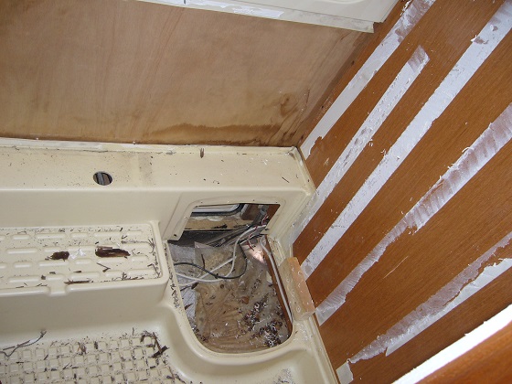

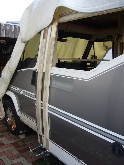

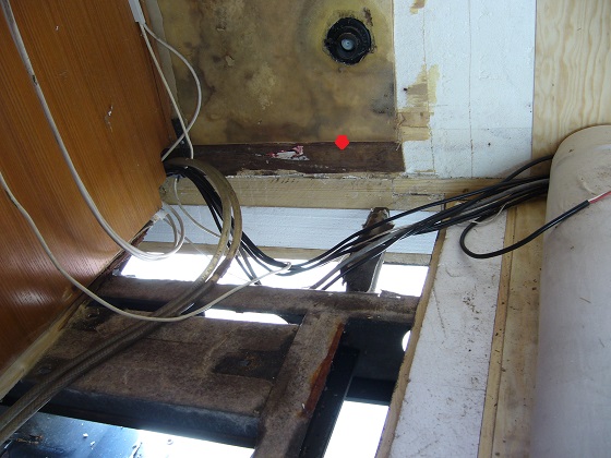

Hallo, ich bin zu 99% sicher dass das Wasser durch die Naht,wo die Rundung direkt hinter Fahrertür mit der Wand verbunden ist, durchgesickert ist. Und auf der anderen Seite durch Türrahmen. Hier Paar Fotos und Skizze.

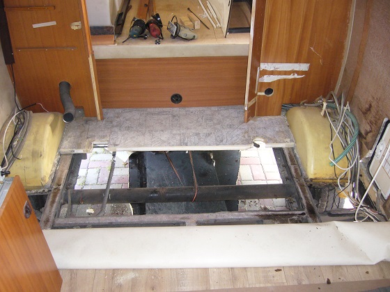

entschuldige bitte, wenn ich noch einmal nachfrage: Was ist/war den die Ursache für diesen Wasserschaden? Außerdem würde mich interessieren, wie Du denn den Boden neu aufbaust? Vor allem die Verzahnung der "Segmentweise".
Moin, muss bis Ende Juli zum TÜV. Deswegen das Tempo:) Erneuere Boden Segmentweise, ca.60 cm. breit. Boden unter Nasszelle ist gammelig. Jetzt ist nächste Bodenplatte dran, dafür muss ich die Wand abbauen. Hoffe, es klappt, melde mich auf jeden Fall, wenn ich Fragen habe. Vielen Dank
