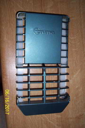

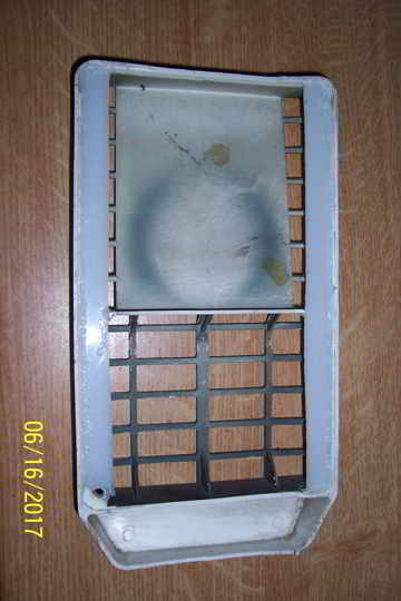

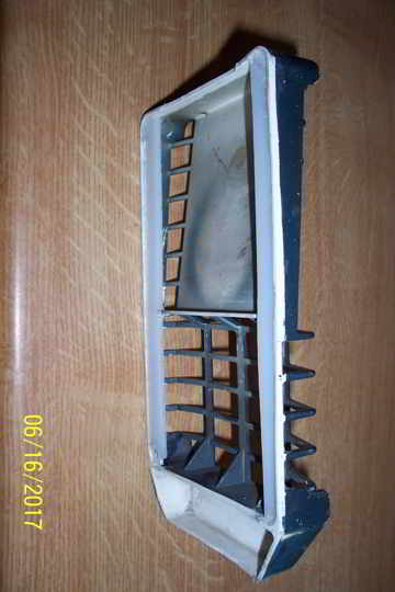

wie angekündigt die Reparatur des Boilergitters. Da es dieses Gitter der Boilerbaureihe 1 nicht mehr zu kaufen gibt habe ich nach einer Lösung gesucht.
Bei mir waren die Halteösen des Gitters alle abgebrochen und ich habe dafür 3 mm starkes und 15 mm breites Hartplastik mit Sekundenkleber und Füllmaterial eingeklebt.
An der Innenseite kann eine grosse Klebenaht ausgeführt werden.
Die eingeklebten Leisten.
Die fertig Abdeckung.

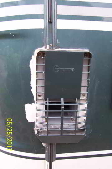

Nach der Montage.
Nun muss nur noch beilackiert werden und eine neue Kappe angefertigt werden.

Hallo Christina und Horst!
Super gemacht, das werden wir uns auf jeden Fall merken, falls bei uns das Problem auch mal auftritt.
Wir wünschen euch weiterhin so ein gutes Händchen!
Gabriele und Klaus
