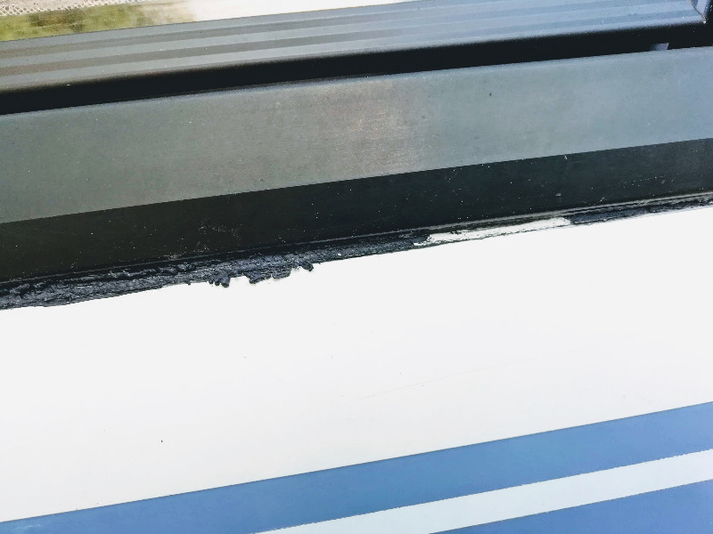

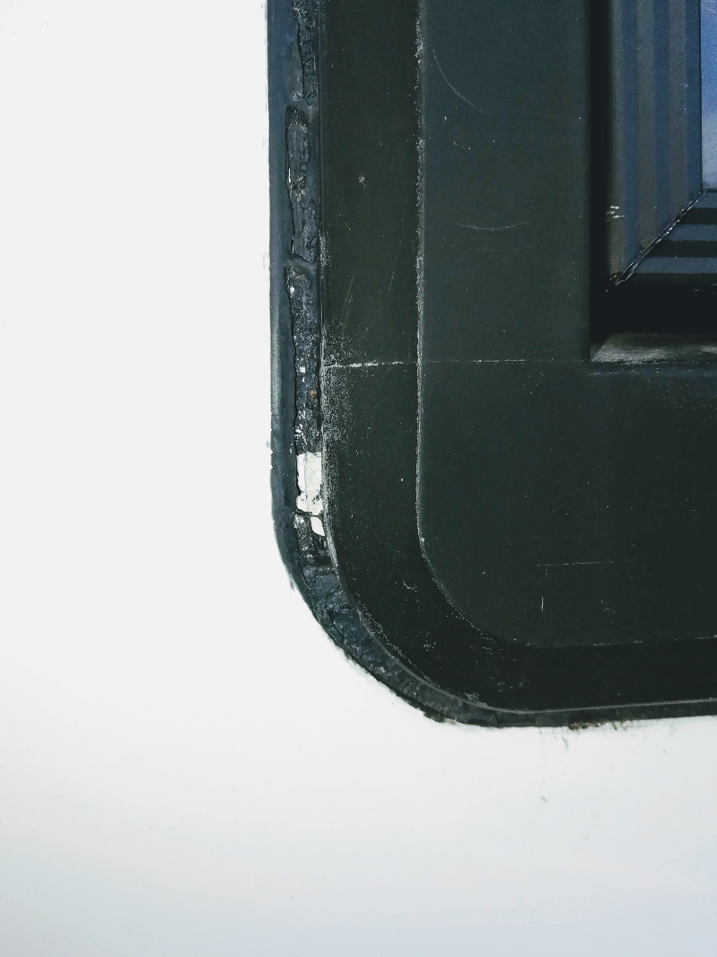

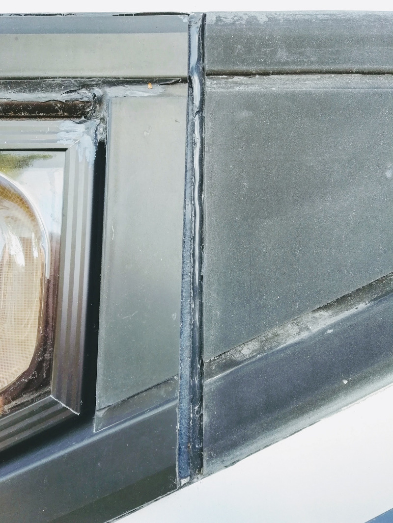

Letzten Winter habe ich ein neues, altes Seitenfenster im Camper installiert.
Kürzlich habe ich gesehen, dass sich das Fenster wegen des heißen Wetters beträchtlich bewegt hat.
Es scheint, dass das Fenster aufgrund der Hitze geschrumpft ist. Das Ergebnis ist, dass es neu montiert werden muss.....
