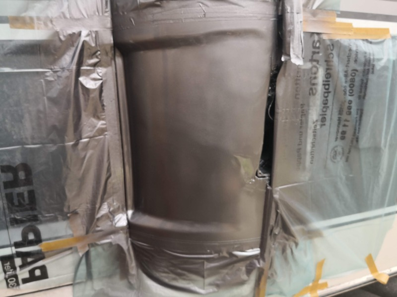

Hallo an alle, hier mal ein paar Fotos von der Reparatur eines Unfallschaden am runden Teil des GFK Aufbaus.
Letztes Jahr im Urlaub wurde mir die Vorfahrt genommen und der Hobby 600 durch die linke Seite eines Sprinters gebremst. Das war nicht so Material freundlich! Der Sprinter hat leider gleich auch noch Fahrerflucht begangen.
Vielleicht steht ja jemand vor der Reparatur des GFK Aufbaus und brauch ein bisschen Inspiration.
Foto vom Unfallschaden

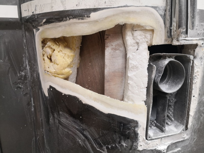

Erst habe ich das kaputte GFK großzügig ausgeschnitten
Dann habe ich eine 2 mm Aluplatte zugeschnitten und gebogen und in die Rundung geschoben und mit PU-Schaum verklebt. Davon habe ich leider kein Foto gemacht.

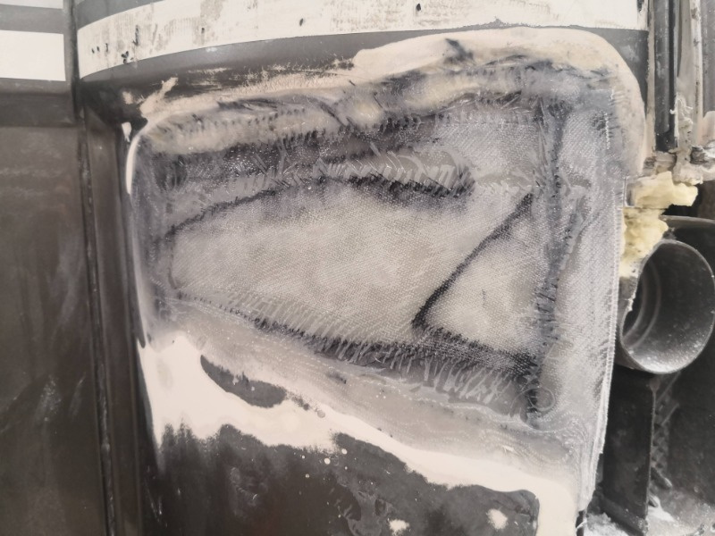

Dann habe ich insgesamt 16 Lagen GFK-Matte in Ausschnittgröße und dann kleiner werdend zugeschnitten und mit Epoxy laminiert.
Dann feingespachtelt und geschliffen.
