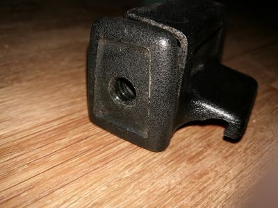

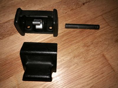

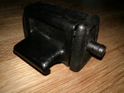

habe ein paar Bilder gemacht.
Im Griff ist ein "Split". Der muss raus und dann kommst du an den Schrauben.
