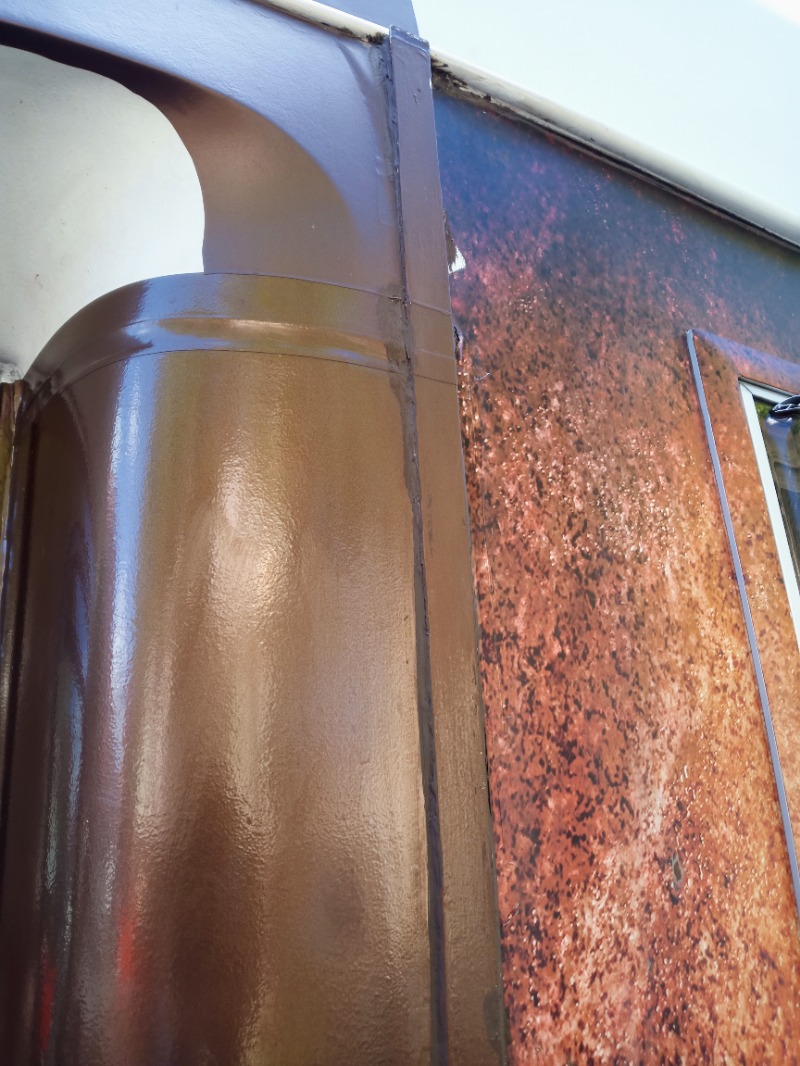

Guten Morgen!
Bin Neu und brauche eure Hilfe. Habe Hobby 600 Bj. 2001 und bei mir hat sich die Alutrennschiene/Leiste zwischen Fahrerhaus und Aufbau oben gelöst. Ich habe sie voerst abgedichtet möchte sie wieder in den Urstand versetzen. Weiß bis jetzt nicht wie. Hat jemand eine Idee oder hatte jemand dieses Problem. Bin für alle Tipps dankbar.
Waldemar
Waldemar

Moin Waldemar,
ist die Leiste geklebt? Fotos wären hilfreich.

15 Sep. 2022 17:02Hallo Waldemar,Bin ich wirklich der einzige mit diesem Problem?
das kann ich Dir nicht beantworten. Auf jeden Fall bist Du der einzige, der das Problem hier geschildert hat.
Leider kann man die losen Stellen auf Deinen Fotos nicht richtig erkennen. Ich nehme auch an, Du hast von außen ***irgendwas*** davor geschmiert. So scheint es mir jedenfalls.
Ich würde die Leiste mit einem Sägedraht oder Spachtel komplett lösen, dann die Flächen reinigen und mit Sikaflex 552 neu verkleben. Vor allem siehst Du, wenn die Leiste ab ist, ob und wieviel Wasser bereits dahinter gelaufen ist und welcher Schaden bereits entstanden ist.
