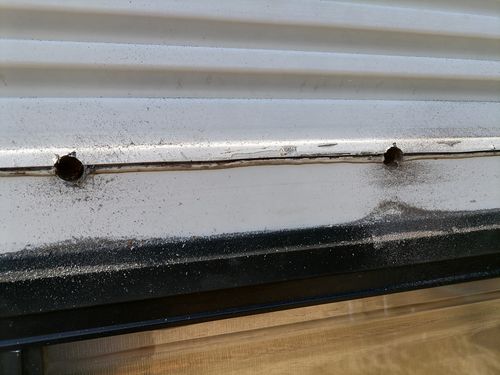

am hinteren Seitenfenster kam etwas Wasser durch. Also letzte Woche Fenster ausgebaut, aber festgestellt, dass da kein Wasser eingedrungen war. Nach genaue Beobachtung konnte ich sehen, dass das Wasser zwischen Styropor und Alu-Blech herunter gelaufen ist.
Habe dann die Abdeckleiste abgebaut und jede menge Schmodder unter de Leiste gefunden, dadurch blieb Wasser in der Leiste stehen. Im laufe der zeit hat das Wasser dann die Schrauben "zerstört". Da wo kein Gewinde mehr war konnte das Wasser dann ins Innere gelangen. Habe jetzt alles gereinigt, die verrotteten Schrauben mit einer "Hohlbohrer" freigelegt und entfernt. Die Löcher (13mm) habe ich dann mit Rundhölzer und Epoxi wieder zu gemacht. Ich hätte auch neue Schrauben neben die kaputten einschrauben können, aber die alte Löcher hätte ich sowieso zu machen müssen. Leiste wieder montiert und alles ist trocken . Das Thema Verbindung Dach / Seitenwand wurde schon mal beschrieben, suche mal nach "Hohlbohrer". Hier habe ich mal ein paar Bilder dazu.
Schrauben mit Hohlbohrer freigelegt

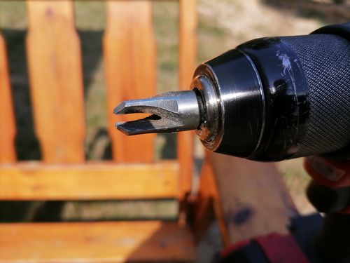

Hohlbohrer

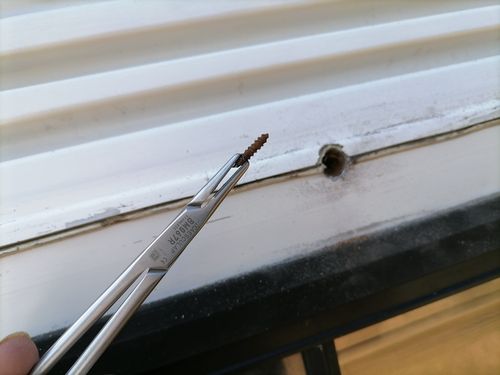

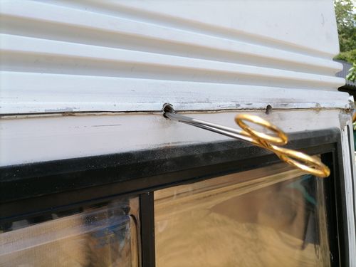

mit "OP-Werkzeug"
Schraubenreste raus

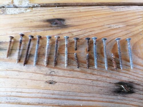

Das waren die Schrauben
Hohlbohrer
mit "OP-Werkzeug"
Schraubenreste raus

Da die Dichtungen sonst gut anliegen, habe ich auf den Ausbau vom Türrahmen verzichtet und nur diesen Bereich mit Sikaflex abgedichtet. Für das Ausbohren der Schraubenreste von der Friesleiste habe ich aus einem vorhandenen Alurohr (6mm außen, 4mm innen) einen Bohrer selbst hergestellt. (Eigentlich wollte ich den Bohrer aus einem dünnen Stahlrohr herstellen, hatte ich aber nicht da.) Einfach mit einer kleinen Dreikantfeile Spitzen an das Alurohr gefeilt und schon hat man einen kleinen Hohlbohrer. Die Standzeit des Bohrers ist zwar nicht so hoch, aber er lässt sich schnell nachschärfen. Der Vorteil von dem dünnen Hohlbohrer ist, dass fast alle Schraubenreste sich so entfernen ließen. Lässt man den Bohrer linksrum laufen, wirkt er wie ein Schraubenausdreher.
Ein Schraubenrest, der mit dem Bohrer nicht raus wollte, konnte mit OP-Zange (wie von Hans empfohlen) entfernt werden. In die gebohrten Löcher wurden 6mm Holzdübel eingeleimt.
