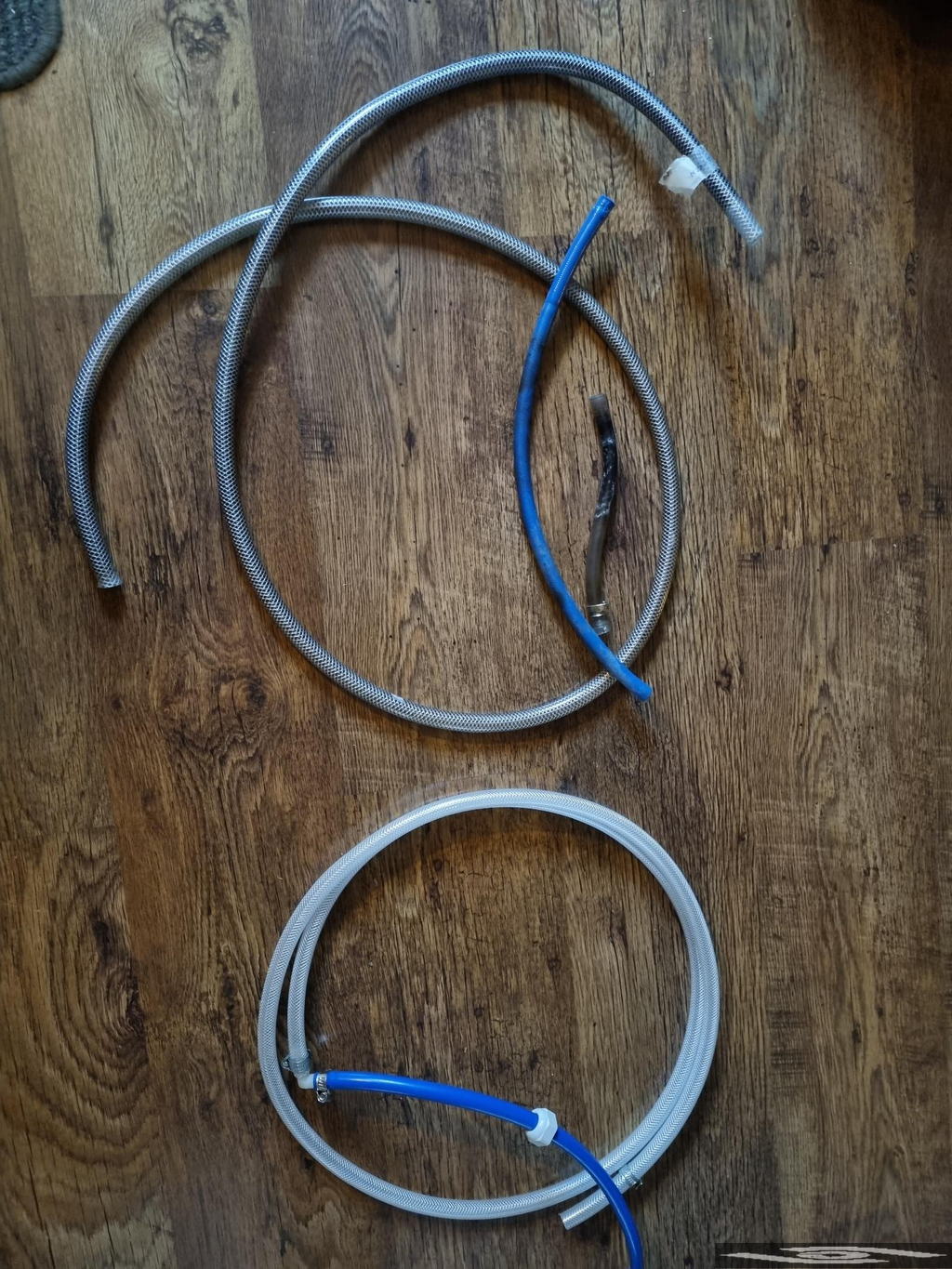

aktuell wartete Lasse noch auf seinen Warmwasserboiler. Das Ablaufrohr für Kondesnwasser war abgerissen und muste gelötet werden. Aber heute kam der Boiler zurück. Eventuell kann er eingebaut werden. Aber da der Kamin ja von außen montiert werden muss, ist das Wetterabhängig. In Schweden soll wieder Schnee mit Minusgraden kommen.
Zwischenzeitlich hat Lasse die Wasserleitungen ausgetauscht. Man sieht den Unterschied zwischen alt und neu.

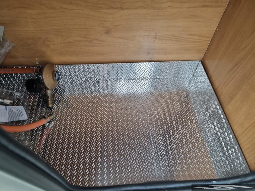

Die Wanne sieht zwar gut aus aber ich denke darauf sollen die Gas Flaschen stehen? Soweit ich das kenne muss eine Öffnung vorhanden sein da wo Gasflachen stehen da Flüssiggas im Falle des undicht werdes entweichen kann durch den Boden nach außen.

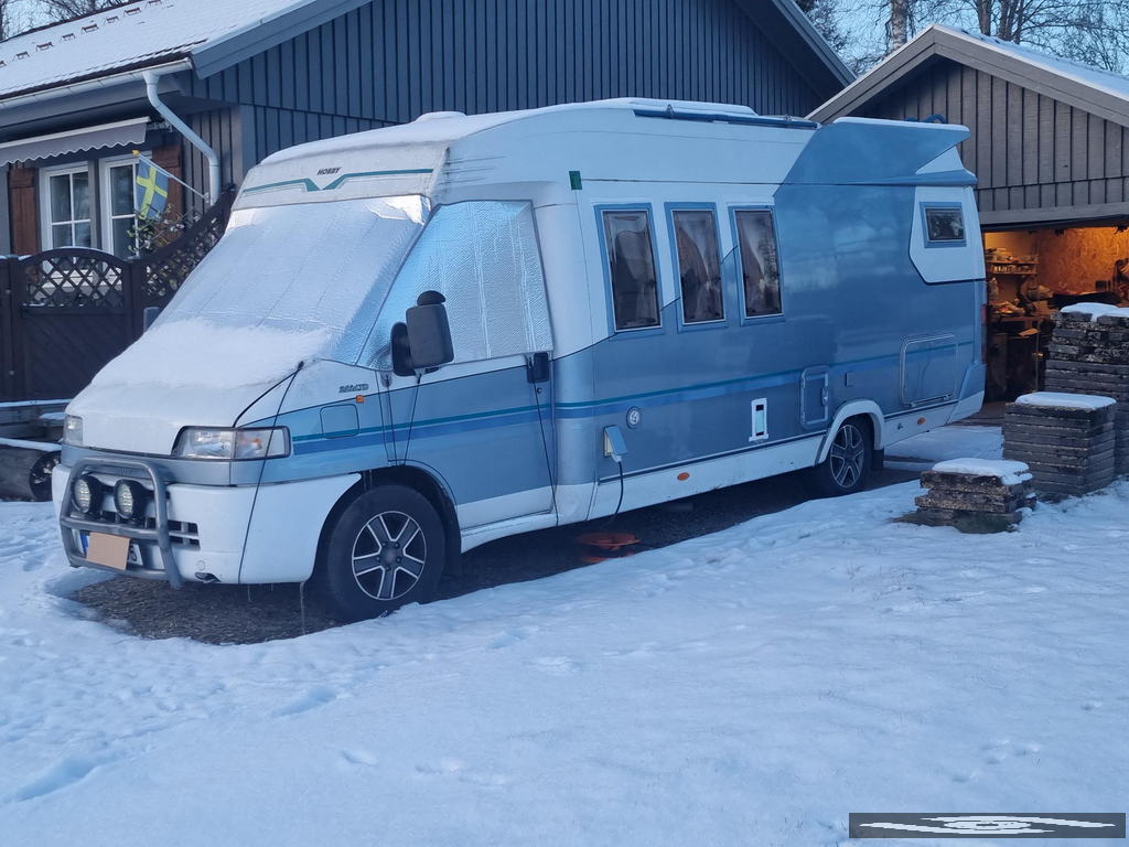

aktuell sind es in Schweden -14°C und bei Lasse liegt Schnee.

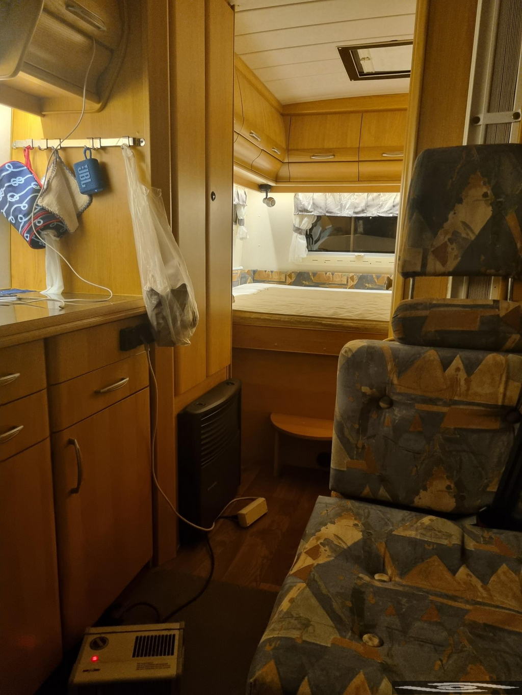

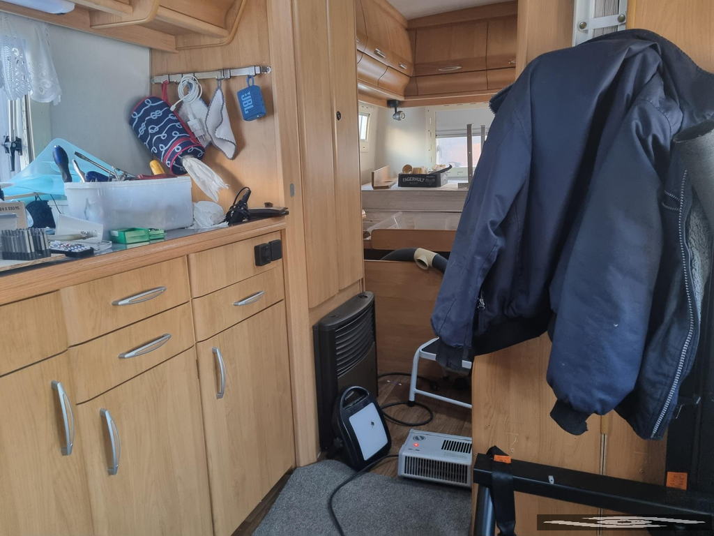

Aber davon läßt Lasse sich nicht abhalten. Dank Heizstrahlern geht es am 600er weiter:

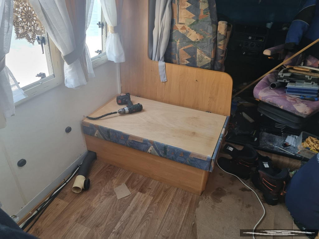

​​​​​​​So lamgsam nimmt der Innenraum wieder Formen an.
eine neuer Zwischenstand aus Schweden. So langsam sieht es wieder nach Wohnmobil aus. Aber noch viel Arbeit, bis wieder alles aufgeräumt ist.
bei Lasse in Schweden geht es weiter. So langsam sieht es wieder wie ein Wohnmobil aus.
Als nächstes sollen nun alle Wasserschläuche erneuert werden.

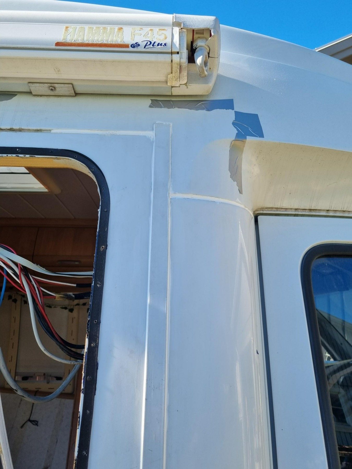

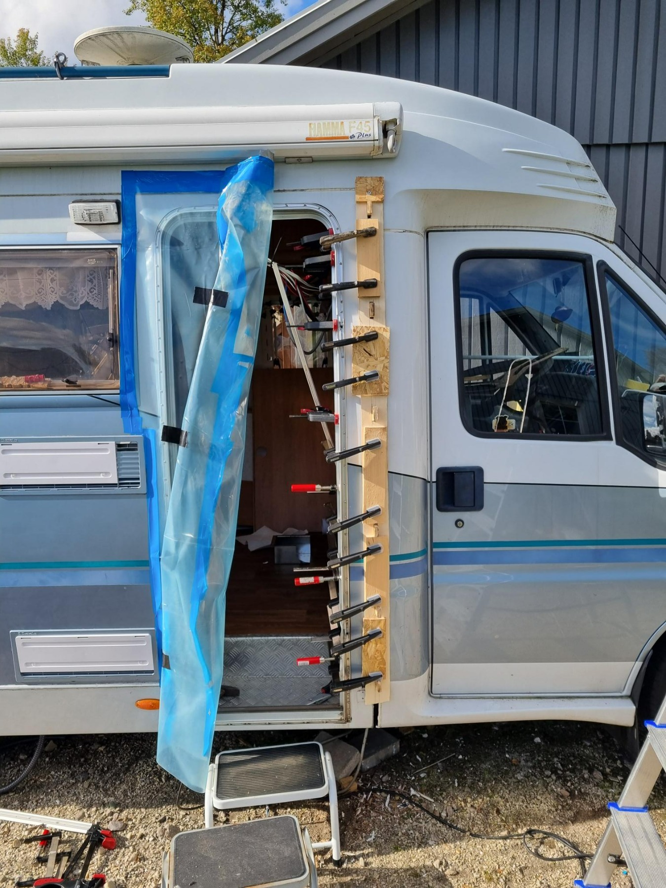

der Regen hat in Schwerden nachgelassen und Lasse konnte die Leiste einkleben. Sieht wüst aus!
An dieser Stelle noch einmal die Empfehlung von Lasse an alle Fahrer einer Linie C (und Linie D): unbedingt die Fugen der Abdichtungen kontrollieren:

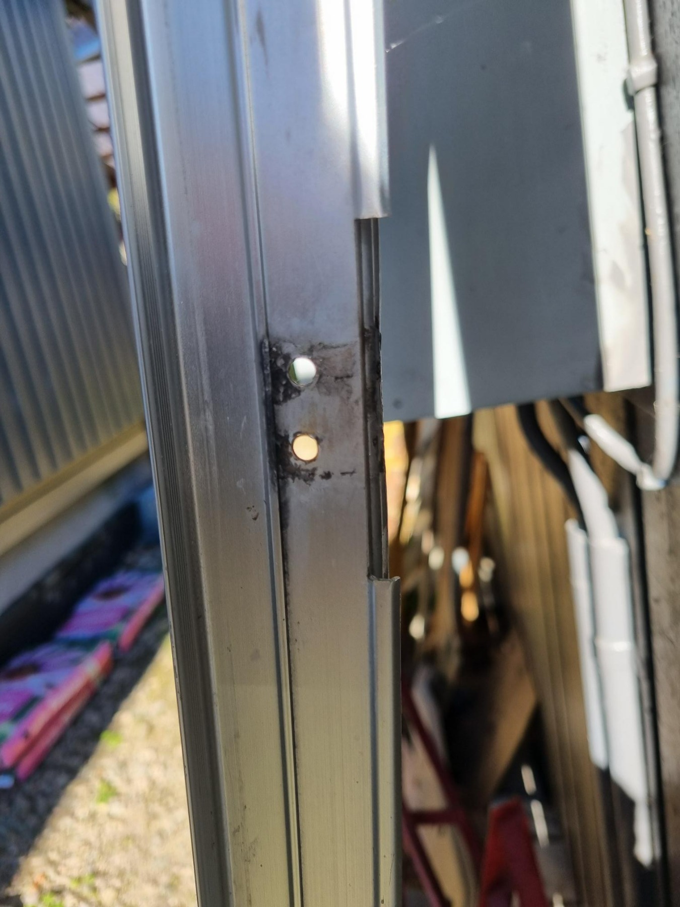

... und wenn Ihr einen neuen Türrahmen einbauen solltet (falls Ihr noch einen neuen bekommt) unbedingt vorher die Löcher für die Montage der Scharniere bohren. Andernfalls ergeht es Euch wie Lasse, der den Rahmen noch einmal ausbauen musste.
(er hat übrigens den letzten in Schweden verfügbaren Türrahmen für eine Linie C bekommen)
in einem früheren Beitrag hatte Lasse berichtet, dass die Verbindungsleiste zwischen Wand und GFK-Seitenpfosten morsch war. Jetzt hat er sich eine neue Leiste angefertigt:
Der Einbau muss allerdings noch etwas warten, da es in Schweden aktuell viel regnet.
