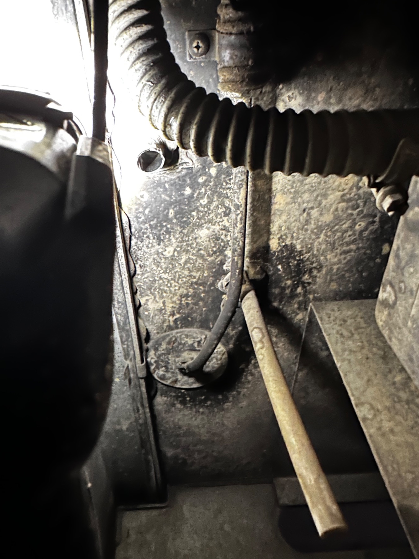

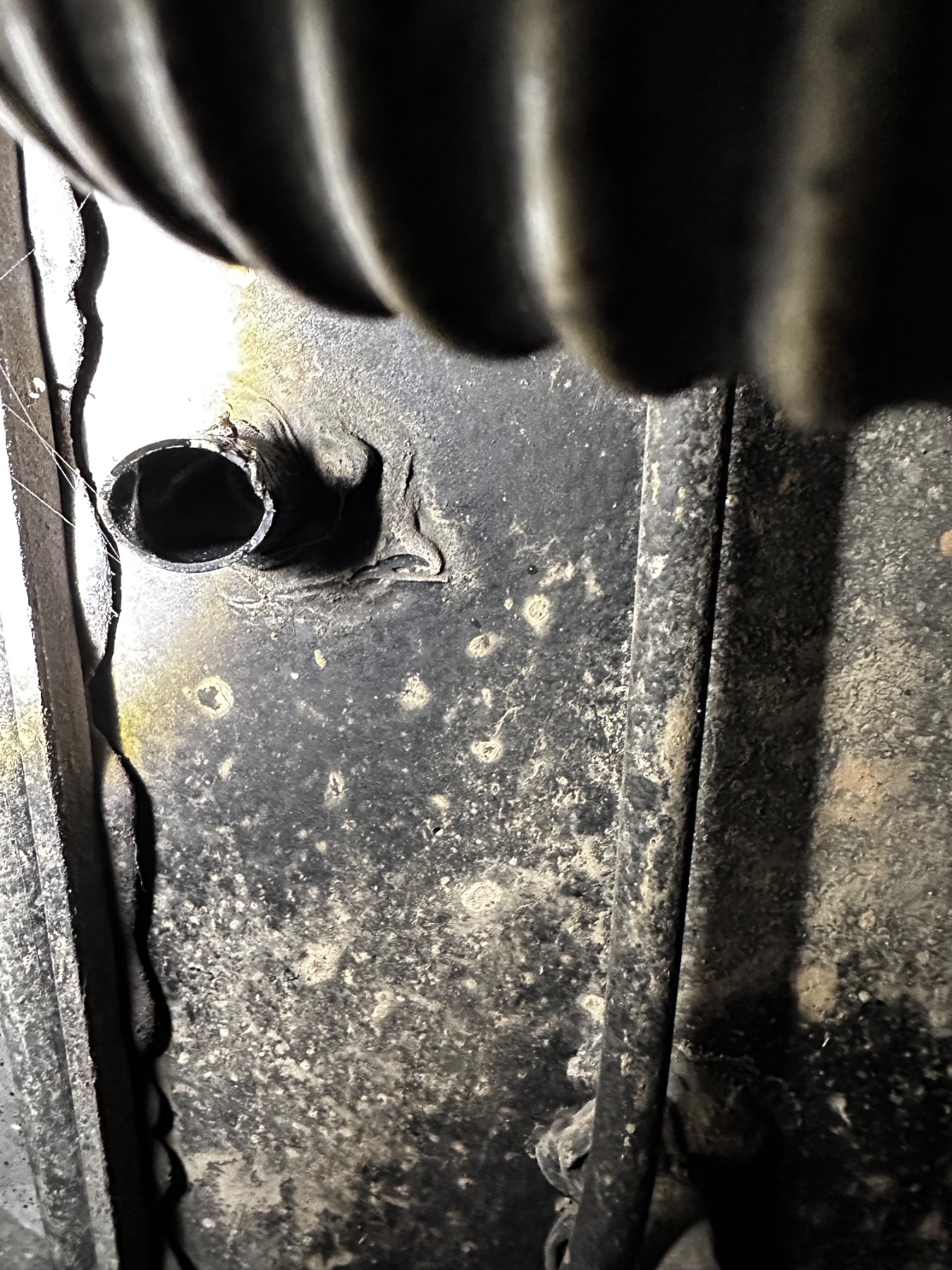

Heute habe ich die nächste "Trockenübung" absolviert und Wasser in den Frischwassertank gegeben. Alles super. Nach dem Einschalten der Pumpe läuft diese auch. ABER....
... das Wasser läuft wieder raus. Unter der Hinterachse auf der Beifahrerseite ist ein offener Schlauch, über den das Wasser unmittelbar wieder ausgepumpt wird. Gleichzeitig habe ich festgestellt, das der Wasserhahn in der Küchenzeile nix macht. Kann es sein, das dieser Schlauch eigentlich dahin gehen sollte?
Bin dankbar für Ratschläge
Grüße aus Bielefeld
Biggles

Hallo ???,
Du hast Glück (schau in meine Signatur). Für mich sieht das so aus, als wenn das Frostschutzventil des Boilers/Heizung offen ist.
