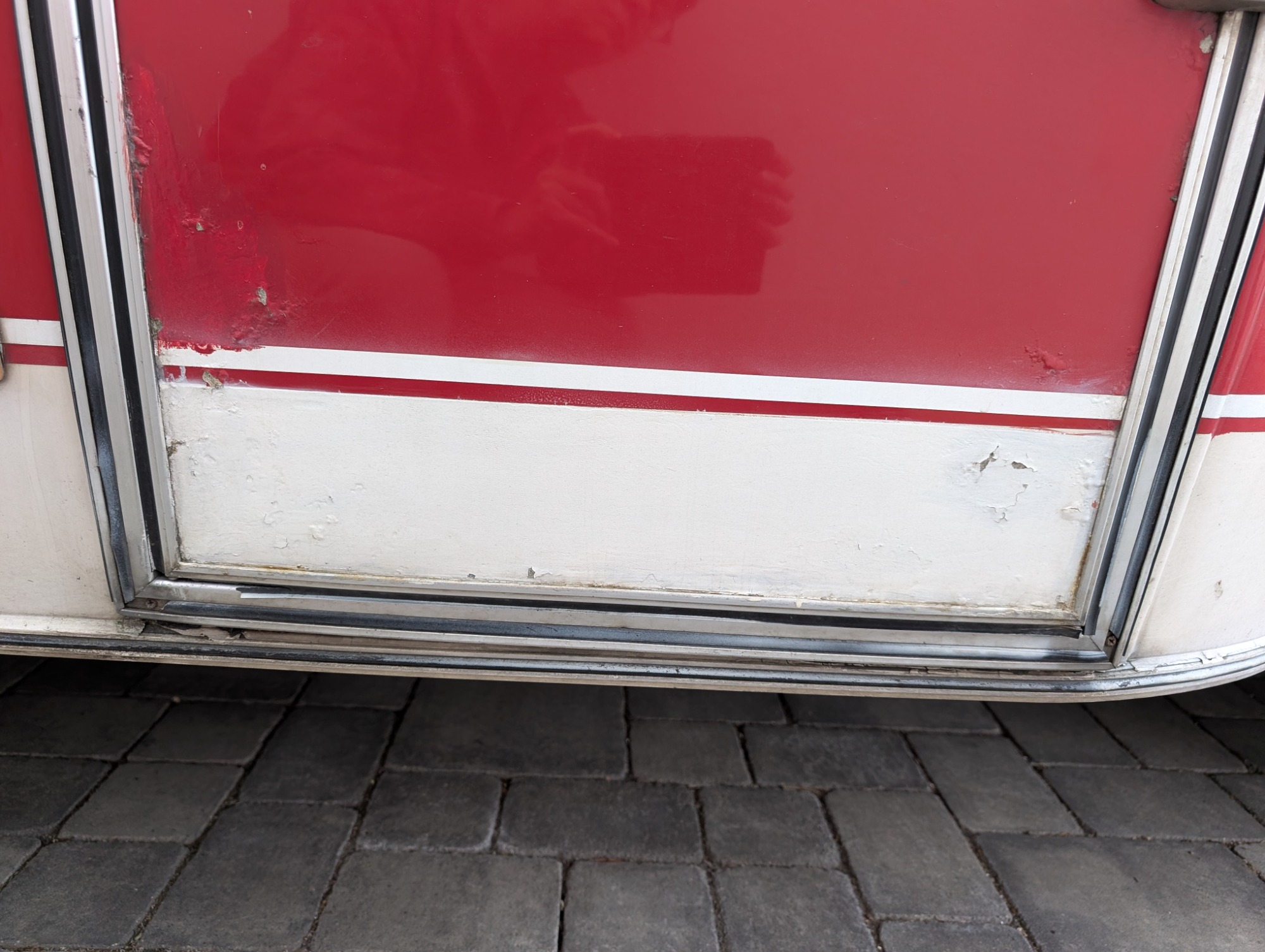

wie hier schon erwähnt hatte ich im August letzten Jahres einen kleinen Unfall auf einem Parkplatz. Letzte Woche hat der Gutachter mir empfohlen mich selbst nach einem Rahmen - ggf. mit Tür - im Netz umzuschauen, weil das Gutachten dann nicht so teuer wird. Er würde mir dann ein Kurzgutachten schreiben, wenn ich etwas gefunden habe. Das wäre dann deutlich günstiger.
Der Anwalt möchte die Akte noch nicht schließen, weil er glaubt, dass die Gegenseite sich jetzt vielleicht doch noch bewegt und ich soll die Reparaturkosten und die Reparatur selbst dokumentieren.
Also habe ich mich mal spaßenshalber auf die Suche gemacht und einen Rahmen inkl. Tür bei ebayKleinanzeigen gefunden... Genau genommen sind es sogar zwei.
Das Baujahr dieser Fahrzeuge ist allerdings 1985. Ich kann es mir zwar nicht vorstellen, aber zu Sicherheit meine Frage...
Hat sich da bei den Modellen irgendetwas verändert? Oder passt die auf jeden Fall?
Die Türen stehen nicht allzu weit von uns entfernt (ca. 3 Stunden..) und sollen inkl. Rahmen 400€ pro Tür kosten. Ich habe noch weitere Bilder angefordert und auf den Bildern schauen beide Türen beide ganz gut aus.
Da Frau Müllers Tür tatsächlich Alufraß hat

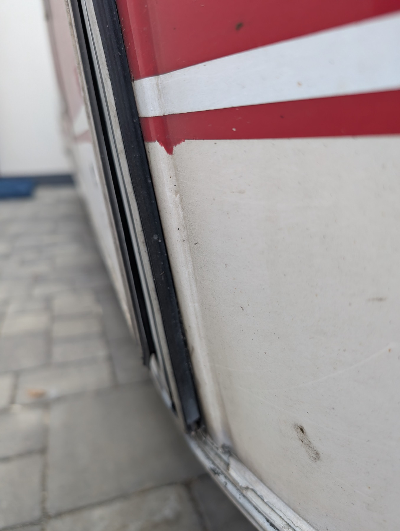

und, wie uns der Gutachter gezeigt hat, unten an der Seite des Scharniers ein wenig offen steht, überlege ich, ob ich den Rahmen mit Tür kaufen sollte.
Allerdings stellt sich mir auch die Frage WARUM steht die Tür ab?
Kann es sein, dass der Vorbesitzer, als er Frau Müller die beiden Knicke ins Heck gefahren hat, die ganze Seite so verzogen hat, dass die Tür deshalb jetzt offen steht? Dann wird eine andere Tür doch wahrscheinlich ebenfalls offen stehen, oder?
Was meint ihr?
Sollte ich das Geld investieren und Tür und Rahmen komplett austauschen oder versuchen den Rahmen zu reparieren, weil der andere Rahmen bzw. die Tür ohnehin nicht besser sitzen wird?
Wenn ich den Rahmen und die kaufe, worauf sollte ich achten? Was sind Anzeichen für Mängel? Welche Mängel kann ich mit bloßem Auge erkennen?.

eure Tür steht unten wahrscheinlich nicht wegen dem Unfall ab, sondern weil sie am gammeln ist, bzw. am weggammeln ist. Guck also mal nach, ob deine Tür unten weich ist. Das ist übrigens eine bekannte Schwachstelle. Zu den Türen selber: Es gibt zumindest 2 verschiedene Scharniere. Wenn Ihr das dicke verbaut habt, seit vorsichtig, Ersatzteile gibt es Original nicht mehr, Nachbauten liegen bei > 300 Euro. Ich habe vor Jahren mal ein Satz nachbauen lassen, deshalb weiß ich das.
Fahrt am Besten mit Frau Müller hin, dann seht Ihr direkt ob die Türen passen würden und seht euch die Türen auch wegen dem Gammeln (meist im unteren Bereich, gut an!
Seht euch auch die Dichtungen gut an. Auch dafür gibt es wenn überhaupt nur noch Nachbauten >> Savermakie (wenn er welche hat).

Danke dir für deine Tipps. wir haben bei saviemeke schon einen kompletten Satz Dichtungen gekauft.
Wenn wir die austauschen, schauen wir uns die Tür im unteren Bereich sehr genau an.
