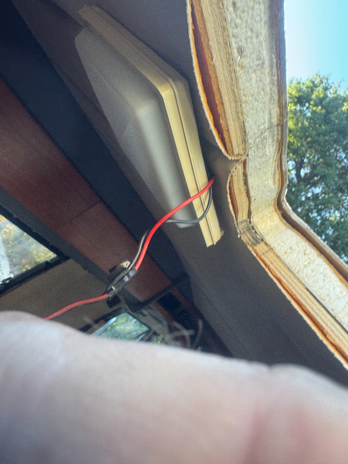

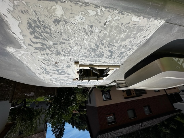

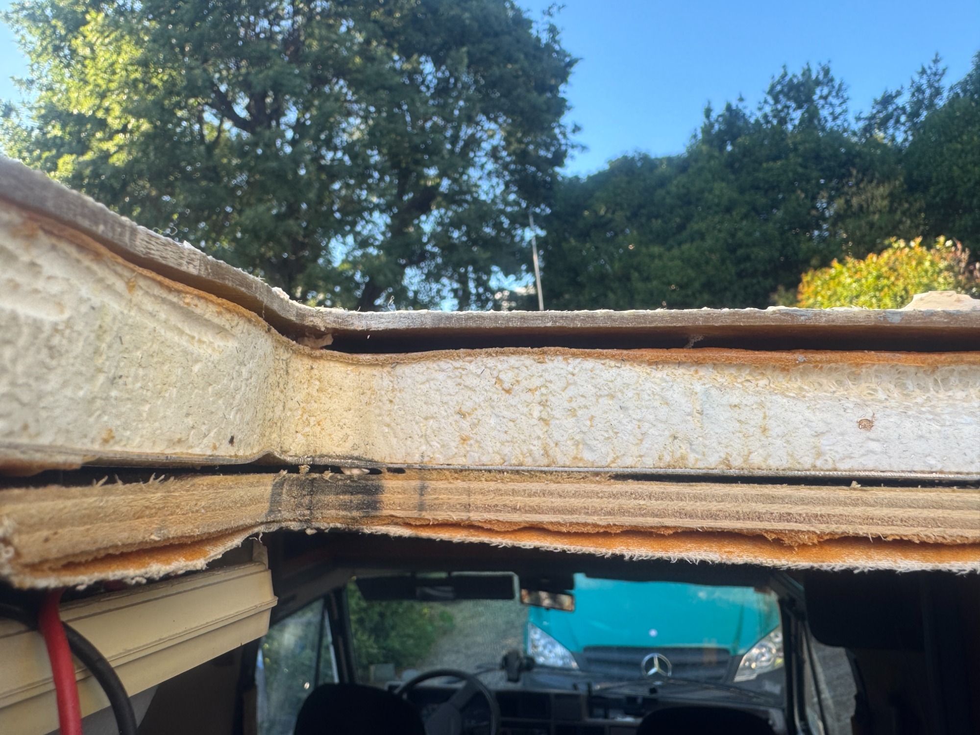

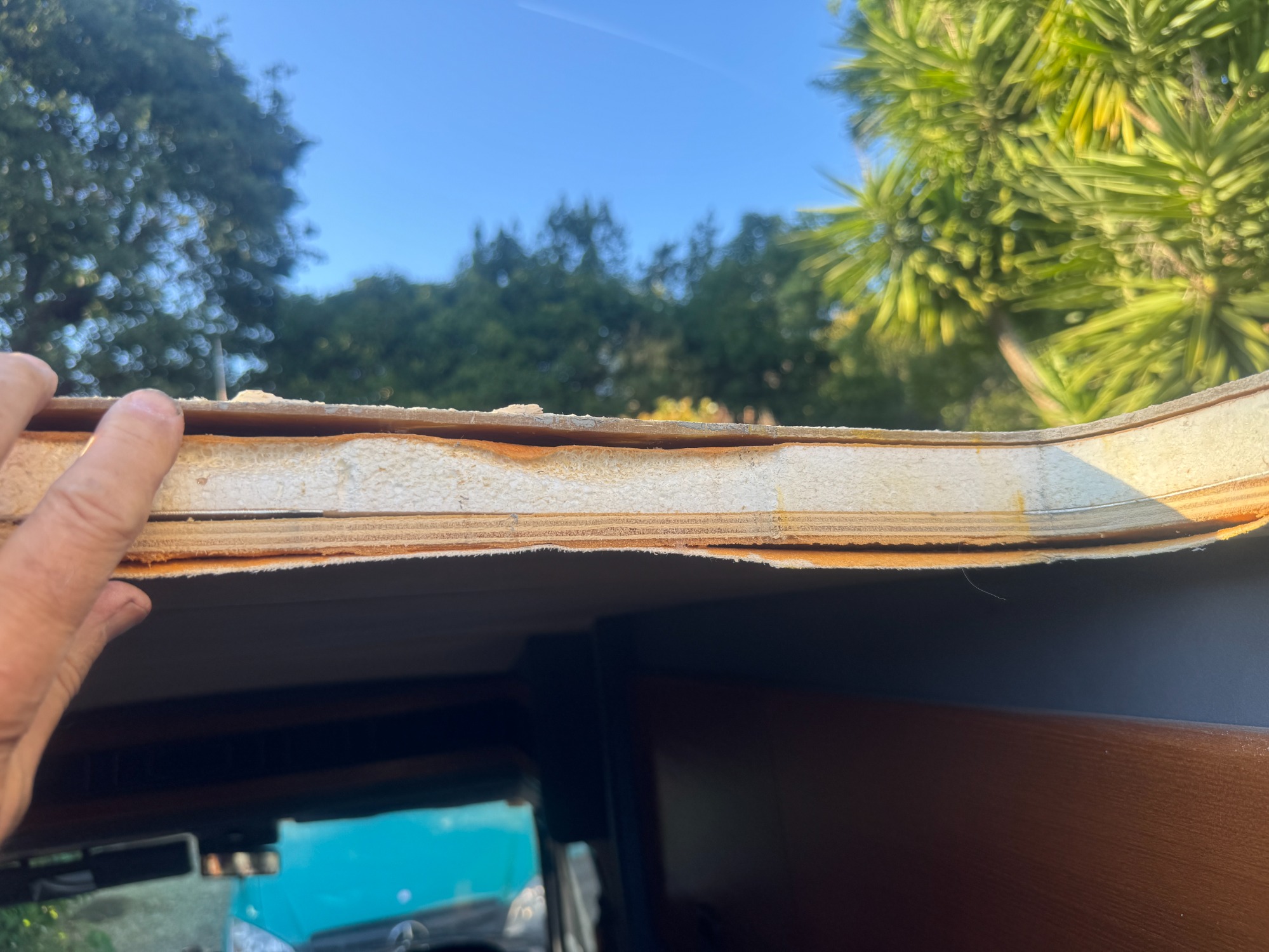

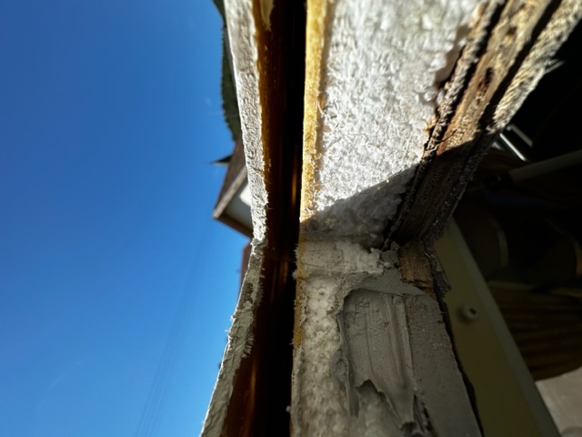

Ich bin dabei, die Dachluken abzudichten. Ich habe eine Stelle gefunden, an der Dach und Isolierung nicht mehr miteinander verklebt sind. Wie repariere ich das?

Servus Bernd.
Keine Sorgen ist recht leicht zu beheben.

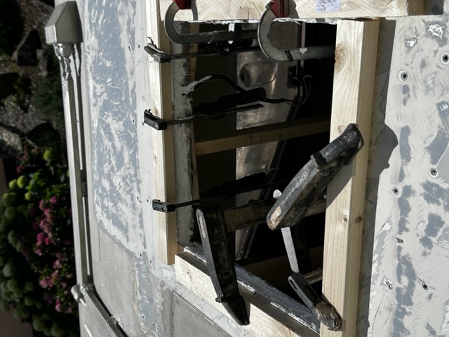

Sikaflex 520,16 Blechschrauben exakt 38 mm lang. 8 Dachlatten so um 34 cm,,1-3 Spreizstützen,6-8 kleine Schraubzwingen,Dekaseal abtupfbate Dichtmasse.
Sikaflex überall in die Öffnungen reinspritzen so tief wie es eben geht. Mit Dachlatte und Spreizstütze das Dach von unten abstützen. Von oben-außen mit den 38 mm Schrauben durch GFk bis in den Holz vom Dach. Damit presst du das zusammen. Sofort die kleine Dachlatten von oben und unten anbringen und wie einen Sandwich mit den Schraubzwingen zusammenpressen. Aushärten lassen. Mit Dekasel von außen abdichtren-Dachluke drauf-FERTIG.
Habe es vor etwa 5 Jahren gemacht. Das kriegst du hin. Gutes gelingen.

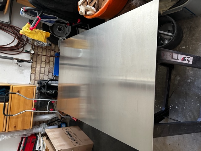

P.S. Ich habe diese Stellen mit 3 mm Aluglattblech von oben verstärkt und das DAch nach oben gebogen da aufgrund damalige Klimaanlage das DAch sich nach unten gedrückt hat. Hat super gut funktioniert.

Hallo Bernd.
Ich habe vergessen zu erwähnen,falls du da später ein Dachfenster mit Beleuchtung oder einen Dachventilator verbauen willst,leg dir gleich die 12 V Stromleitung durch denn später kommst du da nicht mehr durch dank Sikaflex...

Hallo Bent,
das Problem ist nicht neu. Ich würde es mit Technicoll 145/31HV Caravankleber verkleben. Im Gegensatz zu Sikaflex ist der Caravankleber flüssiger, d.h. Du bekommst ihn besser in die Hohlräume. Außerdem schäumt er - vor allem in Verbindung mit Wasser- gut auf. Deshalb musst Du die Reparaturstellen auch gut verspannen. Ich würde keine Schrauben verwenden. Kleben reicht. ... und bei der Verarbeitung Einweghandschuhe tragen. Das Zeug klebt richtig gut.
