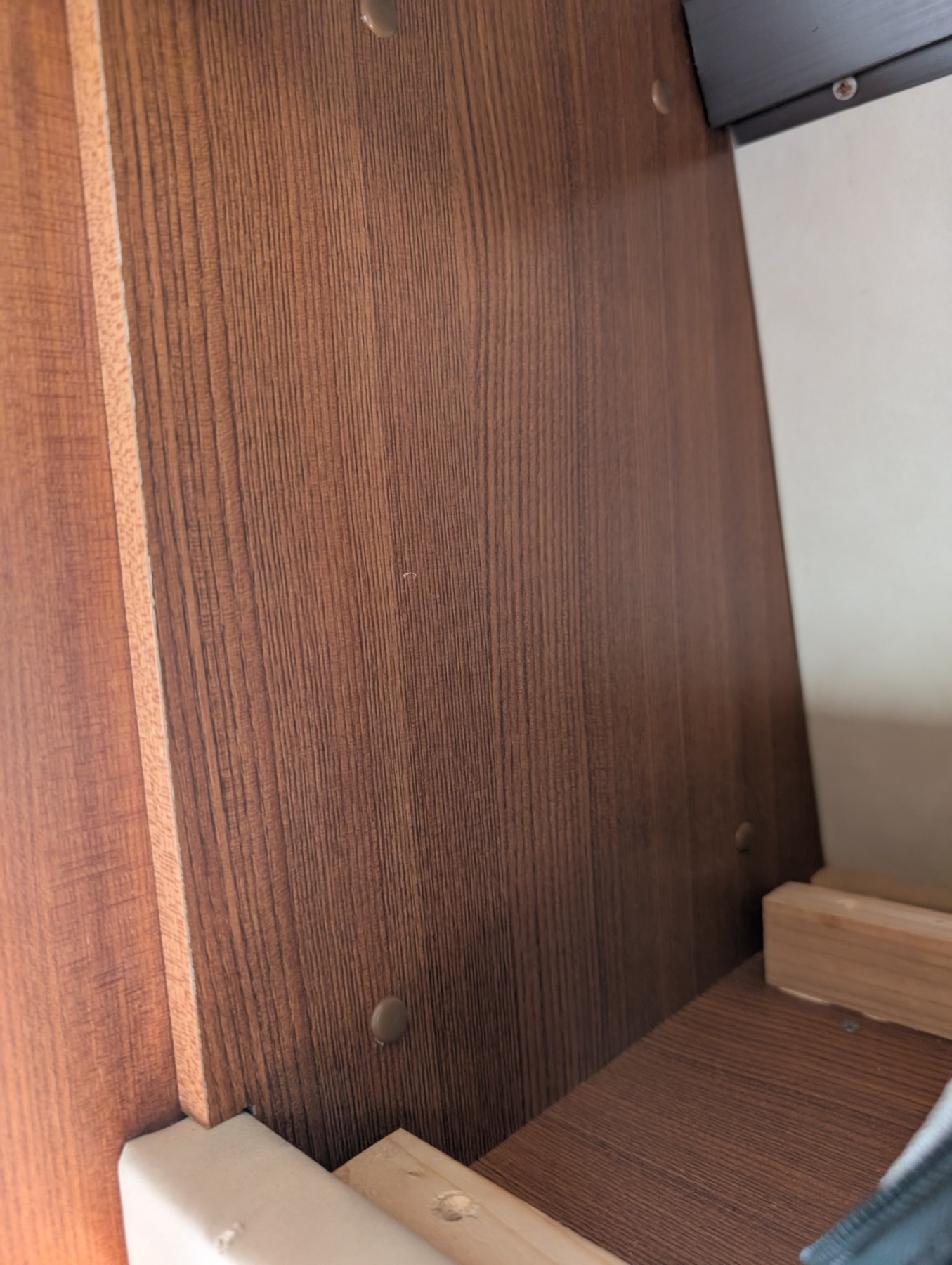

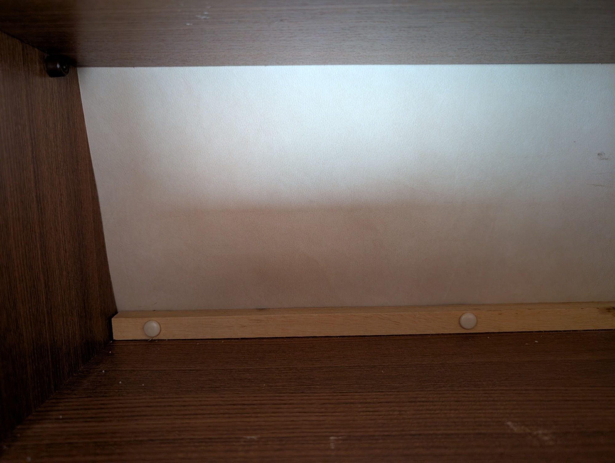

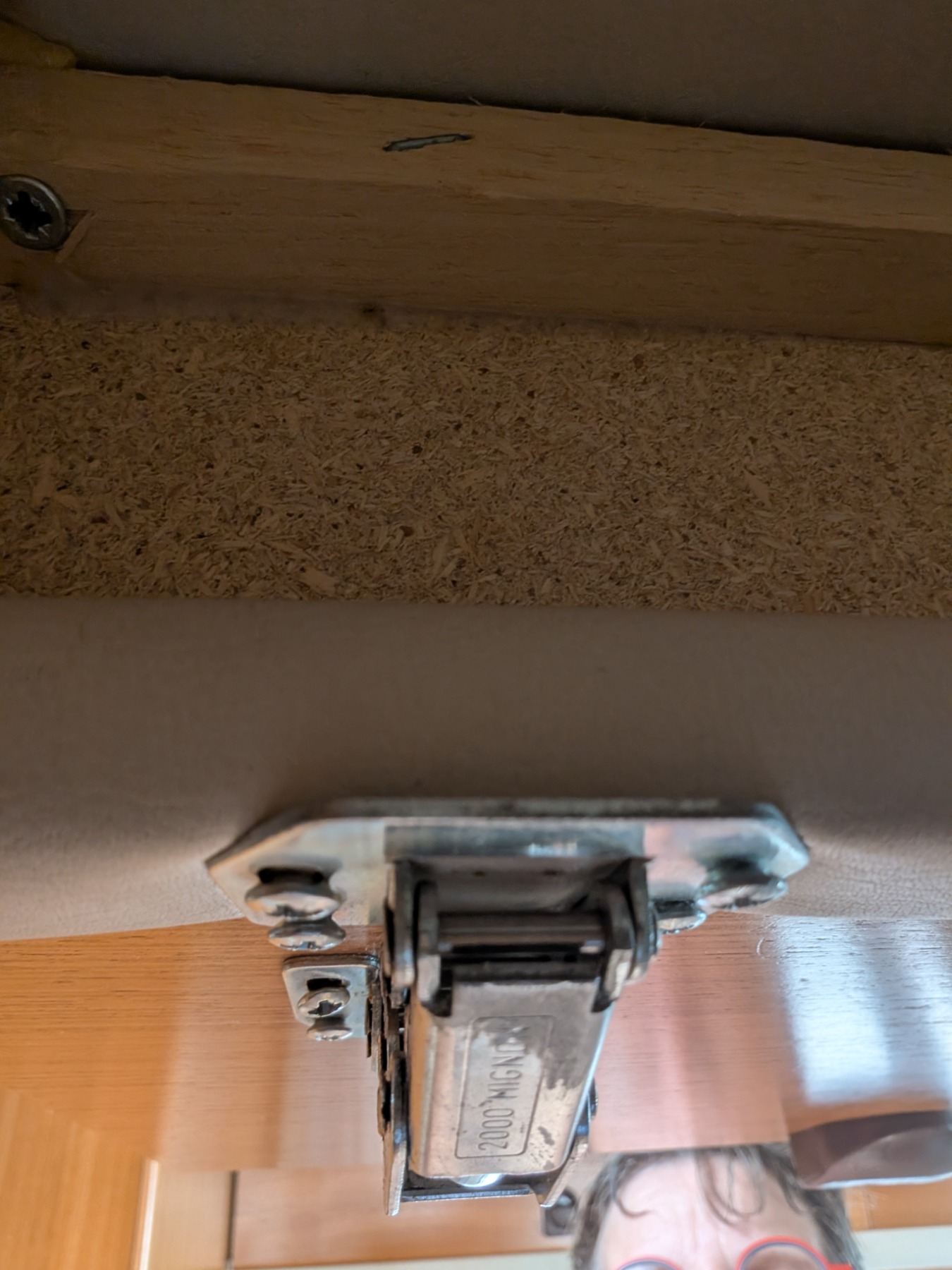

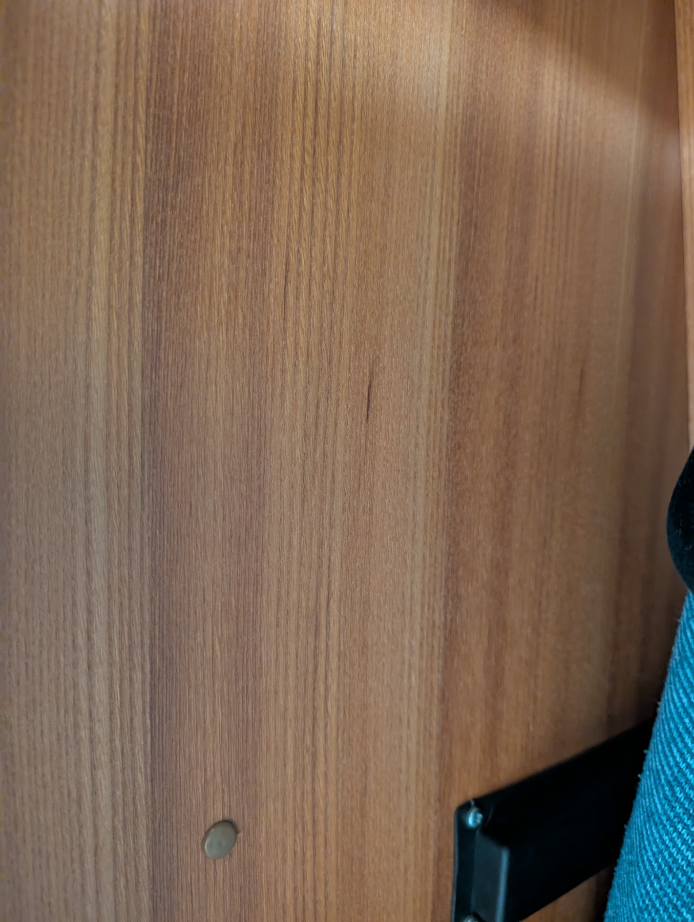

Hallo Bent,
Da können wir mal helfen ;0)
Die Hängeschränke haben alle unten an der Außenwand und oben hinter der Blende, an die die Scharniere für die Schranktüren geschraubt sind, eine Holzleiste (ca. 2x2 cm) durch sie in eine Holzleiste in der Außenhaut bzw. in der Decke geschraubt sind.
Zusätzlich sind die Schränke noch durch die Wand vom Kleiderschrank und vom Küchenschrank zur Stellwand neben der Aufbautür verschraubt.
Bei Frau Müller sind noch die meisten der Schraubenabdeckungen vorhanden, daher siehst man die Schrauben, die in die Holzwände geschraubt sind, nicht sofort..
