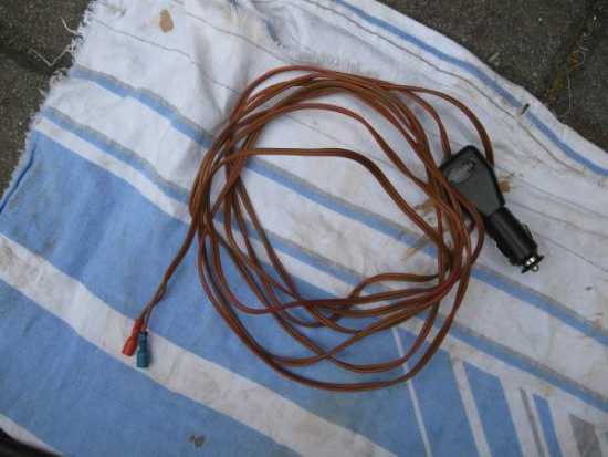

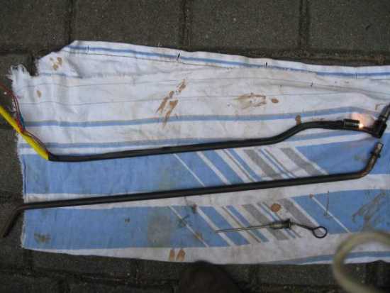

seit einer Woche haben wir jetzt die Möglichkeit, dass Getriebeöl ohne langen Arm oder von unten zu kontollieren. Auf einem Stellplatz bekamen wir einen verlängerten Peilstab angeboten, der mittels Beleuchtung, problemlos von oben eingeführt werden kann. Die Idee ist zwar nicht neu, denn ich glaube Ferdi hatte das bei sich mal so gemacht, aber trotzdem finde ich die Lösung genial. Gerade beim Turbodiesel isr es schwierig, von oben durch die ganzen Schläuche nach dem Peilstab zu tasten.
Wie auf den Bildern zu sehen ist, befindet sich am vorderen Teil eine kleine Birne, die mit Kabel und Stecker über eine 12V Steckdose (Zigarettenanzünder) betrieben wird. Das ist sehr hilfreich, denn in den Tiefen des Motorraums ist das Finden der Öffnung nicht ganz einfach. Zusätzlich gehörte noch ein Einfüllrohr mit zum Paket, über das man Getriebeöl nachfüllen kann.

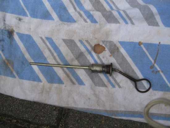

Zum Vergleich noch einmal der original Ölstab.
Für alles zusammen haben wir 35 Euro bezahlt. Da ich Kontakt zu dem "Hersteller" habe, könnte ich bei Interesse weiter vermitteln.
