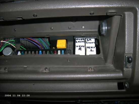

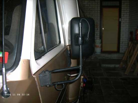

Ich bei unsere `85 die beiden aussenspiegel ersetzt durch 2 andere.
Die sind von eine VW-T5 triebkopf, die bei uns gebraucht werden als kleinbus.

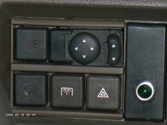

Letztes jahr hab ich die beide spiegelhalters erneut und diese jahr hab ich die spiegel heizung und verstellung angeschlossen.
Die heizung ist D+ geschaltet, und geht durch ein extra eingebautes relais,die gelbe.
