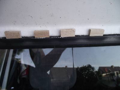

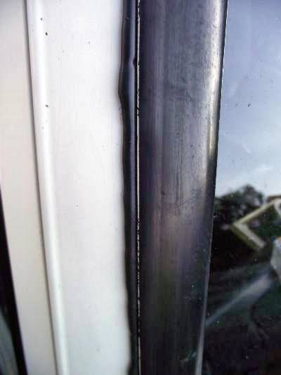

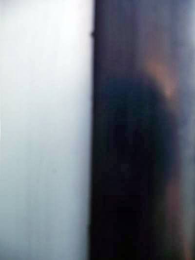

Wer kennt es nicht das Problem mit der undichten Frontscheibendichtung ?
Nach dem ich auf einer Hebebühne mit unserem Hobby war, hatte sich fast die ganze Fensterdichtung raus gedrückt!
(Fahrzeug ist durch das abgesägte Führerhaus sehr instabil)
Also Dichtung neu einkleben:
Fenstergummi über Nacht mit Holzkeile weiten.
Mit Dekalin hinterspritzen und abtupfen, fertig.
Und schon ist der Wasserfall im Führerhaus Vergangenheit.
