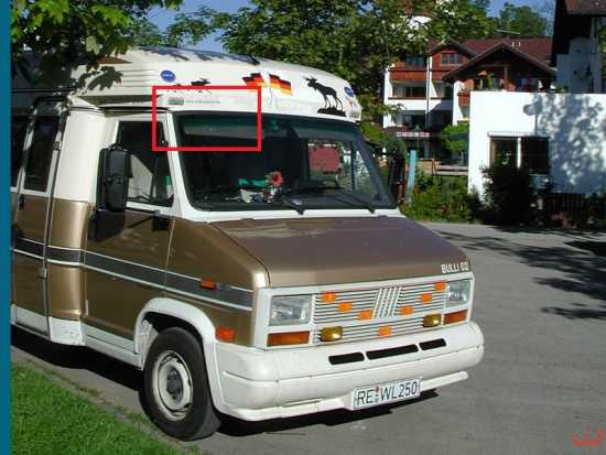

Hallo, ich brauch mal ein Bild von dem Scheibengummi oben. Da ich einen neuen Gummi einziehen werde wollt ich vorher wissen ob der Gummi unter dem Dachgfk, also direkt auf dem Metalrahmen sitzt oder darüber, oder ob da noch Platz sein sollte etc. Wenn jemand ein Foto machen könnte wäre toll.
Ich hab mal ein Bild angehangen, den roten Rahmen bräucht ich als EInzelbild.
Vielen Dank schon mal jetzt.

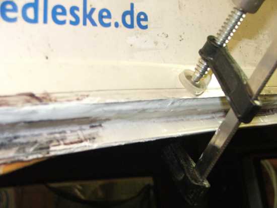

da brauche ich kein Foto zu machen. Das GFK-Dach ist auf den Scheibenrahmen geklebt. Das Scheibengummi kommt über das GFK.
Vertue Dich nur nicht, wenn Du den Vorderwagen falsch aufgebockt hast. Dann löst sich das GFK vom Scheibenrahmen und dann, nur dann, hast Du den Spalt und dann hilft nur:
und richtig aufbocken!
