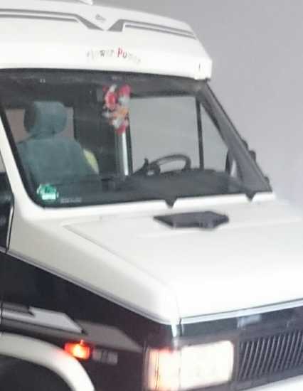

Hallo ich habe mir heute eine Lufthutze montiert.
Ich verspreche mir dadurch etwas kühlere Innenraumluft bei langen Autobahnfahrten im Sommer, denn was das Gebläse bislang hervorbrachte an kühler Luft war vergleichbar
mit der Leistung eines Haartrockners.
Ob es etwas bringt weiß ich noch nicht!
Aber probieren geht über studieren. Der nächste Sommer kommt bestimmt!

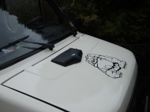

Re: Aw: Lufthutze
20 Feb. 2009 13:27
Noch ein Bild

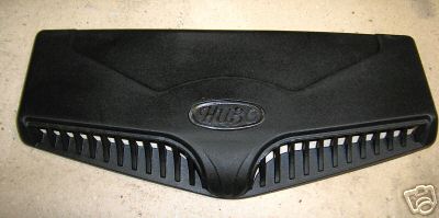

Die Hutze stammt von einen Lada Niva
Ich habe sie aus dem Bunker.
Sofort-Kauf: 11,50 Euro
Sie wird mit vier Schrauben durchs Lüftungsgitter befestigt (Passgenau)

Lollo_C schrieb: Ist das die hier?
Nein, aber es ist der gleiche Shop: LADA-TOTAL
Artikelnummer 2121-14409 Maße: 38cm x 17cm

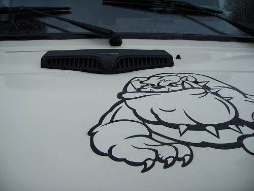

Re: Aw: Lufthutze
04 Mai 2009 22:30 - 04 Mai 2009 22:32
Moin @ all.
die Hutze bringt richtig was das,was jetzt aus den Luftdüsen kommt ist ein Sturm und kein laues Lüftchen mehr!
Gruß Manni :daumen2:
