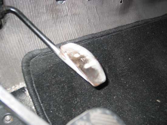

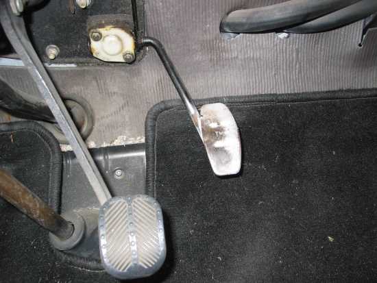

bei meinem Hobby steht das Gaspedal sehr ungünstig. Wenn das Pedal 50 bis 75% getreten ist, und ich den Hacken aufsetze, steht der Fußballen noch wirklich hoch. Eine halbe Stunde in der Haltung und Du hast einen Wadenkrampf.
Als Notlösung habe ich einen Holzklotz befestigt, :1435: wo ich den Hacken aufsetzen kann. Aber elegant geht sicher anders. Hat jemand da einen Tip?

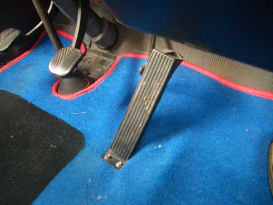

ich habe mein Gaspedal umgesetzt. Es ist nun in der Normalstellung ca7 cm vom Boden entfernt und wenn Gefahren wird nur noch ca. 2 cm. ICh habe auch den Anschlag nach unten verlegt. So ist immer der ganze Fuß auf den Pedal, wie beim PKW. DAs Pedal habe ich aus einen alten VW-Bus.

ich hatte das gleiche Problem, bekam immer Krämpfe im Fuß.
Ich habe das gerade Teil des Hebels herausgesägt und das Pedal von meiner Werkstatt anschweißen lassen.
Nun ist es optimal.
Gruß Gerd
Nun ist es optimal.

vielen Dank für das Bild. Die Lösung sieht schon sehr 'einladend' aus. :dankeschoen
Kleines Erlebnis am Rande: Gestern Abend waren meine Söhne zum gemeinsamen 'Fußballgucken' hier. Kommentar von Benjamin (Fahrlehrer), als ich in der Pause sagte, ich wolle mir mal eben wegen Deines Tips das Gaspedal beim T4 seines Zwillingsbruders ansehen: "Papa, dass Dein Hobby langsamer ist als Joschas TDI, liegt nicht hauptsächlich am Gaspedal."
Ich habe bei der Aktion aber gelernt, dass es ein T3 Pedal sein muß. Haben wir Dein Bild denn dann richtig verstanden? Hast Du das Gasgestänge gekürzt und drückst jetzt mit der T3 Wippe darauf?

wie ich ja schon geschrieben habe, ist es ein Pedal von einen VW-Bus. Da es nun schon 7 JAhre mit dem Umbau her ist und ich viele verschiedene Pedale bei der Fahrzeug-Vertwertung angeschaut habe, kann ich dir den genauen Type nicht mehr sagen.
Ich habe auch am Gestänge Änderungen vorgenommen.
