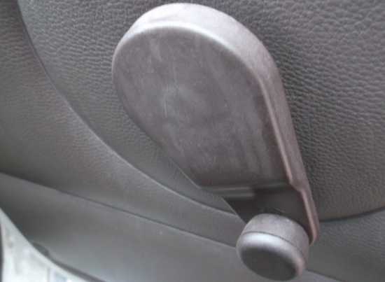

Hallo @ all,
ich habe da mal wieder eine Frage.
Zum wechseln des einen Türschlosses und zum besser gangbar machen der Fensterheber, muss ich die Feanterkurbel abbauen.
In einer Reparaturanleitung zum Einbau eines elektrischen Fensterhebers habe ich gelesen und gesehen, wie das gehen soll. Aber ich finde diesen Sicherungsring- oder Platte nicht. Natürlich möchte ich ja auch nichts zerstören. Steh da wie Ochs vorm Berg.
Kann mir vielleicht jemand eine Beschreibung geben, wie z.B. "sie müssen erst den Nippel durch die Lasche ziehen..."
Vielen Dank im Voraus.

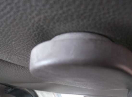

hinter der Fensterkurbel ist noch, jedenfalls meistens, eine Rosette. Die Rosette von der Türpappe abdrücken. Dann siehst Du die Metallmechanik von dem Fensterheber. Dort ist eine Feder an der Fortsetzung der Fensterkurbel. Diese Feder mittels Schraubenzieher herausdrücken. Dann kannst Du die Fensterkurbel herausziehen. Geht eigentlich ganz einfach.

hinter der Kurbel ist eine Spannfeder, wie Peter schon sagte. Diese mit einen kleinen Schlitzschraubendreher zurück drücken.
die Drahtfeder ist etwas unter Druck. Deshalb mußt du aufpassen, wohin sie fliegt, wenn du zu stark ziehst/drückst.

Die Mechanik des Seitenfensters ist dank WD40 wieder sehr leichtgängig und lässt sich mühelos wieder hoch und runter kurbeln.
Beim aufsetzen der Fensterkurbel habe ich den Sprengring gleich draufgeschoben und so die Kurbel aufgesteckt. Ich dachte mir, das der Konus am vorderen Teils des Ritzels bestimmt dafür gedacht ist. Klappte gut.
Demnächst dann die Fahrertür und dort auch das Schloss.
Vielen Dank noch mal.
