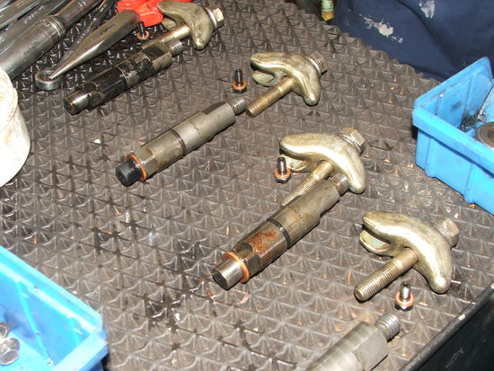

02 Okt. 2013 19:29
Herge, vielen dank fur Ihren hilfe.
Das Anzugsdrehmoment ist 35Nm, und die Injectoren brauchen kein Wärmeschutzscheibe.
Hier das Bild der erneuerten Injectoren.
