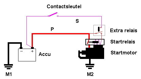

Hier ist ein Schema einen Anlasser.
(Startmotor=Anlasser)
Und, wie zuvor geschrieben, es kann nicht anders als die Anlasser sind.
