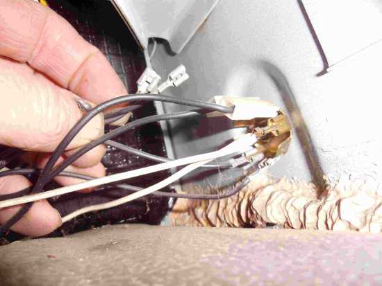

Da hatte ich mir gleich zwei Kabel abgezogen, ich hatte natürlich mehr auf der linken Seite geschaut, weil da die Schalter sind und ich den Fehler im Umkreis gesucht habe, aber links gibt es keinen Massepunkt, oder?
Ich kenne nur den im Motorraum links.

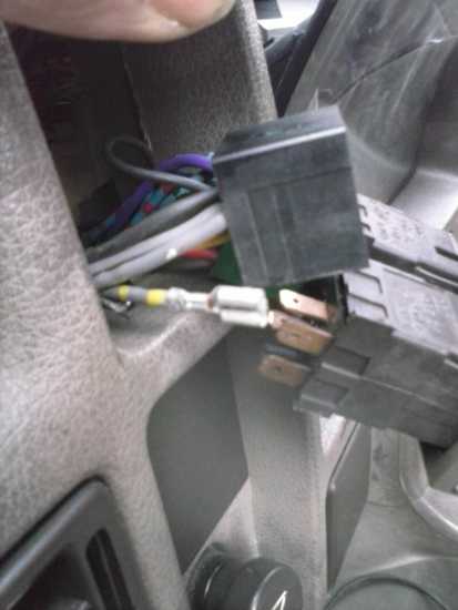

Außerdem hatte beim Zusammenstecken der Beleuchtungsschalter ein Kabelschuh nachgegeben, es war das schwarz-gelbe Kabel am Nebelleuchtenschalter.
Mal sehen ob jetzt alles furzt, bin ganz optimistisch.
