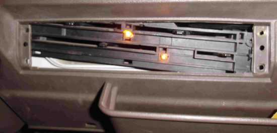

zwei Lämpchen – zwei Stunden Arbeit.

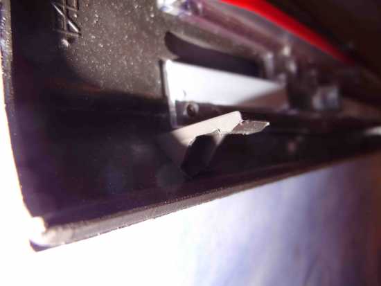

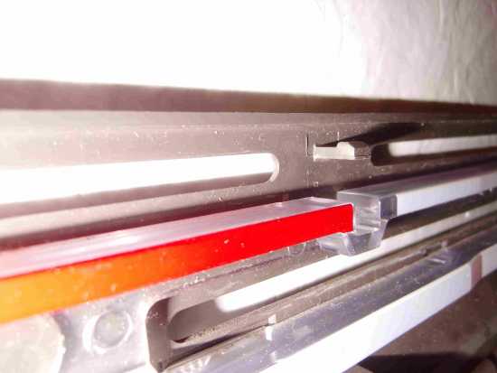

Zunächst muss man die Abdeckung lösen. 4 Knöpfe der Schieberegler einfach abziehen, dann die Blende. Da gibt es 2 Möglichkeiten, die Martinsche heißt ziehen, bis was nachgibt. Anders kann man auch versuchen die 6 Plastiknasen vorsichtig zu lösen.
Die 3 unteren Nasen haken nach unten:
die mittlere oben hakt nach oben
die linke oben nach rechts und die rechte oben nach links. Also Blende zuerst unten lösen dazu leicht nach oben drücken. Dann die Blende nach rechts schieben und (mit Flachschraubenzieher) rechts lösen, dann nach links schieben und links lösen.
Soweit alles heil geblieben? Bei mir sind die Halter oben rechts und links abgebrochen..

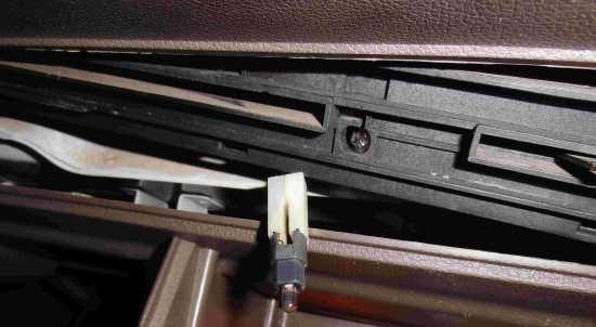

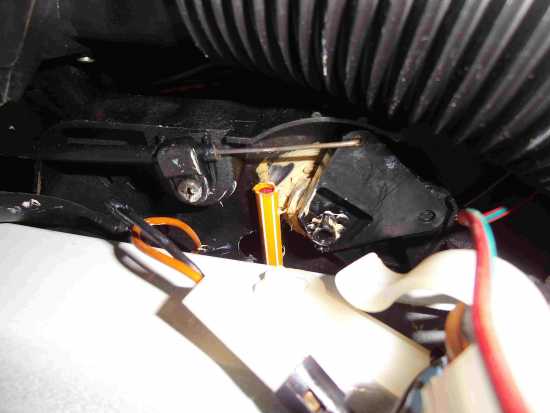

Dann lassen sich die beiden Glühbirnen samt Lampenhalter nach hinten (Richtungsangaben aus Sicht des Monteurs) rausdrücken. Wenn man geschickte Finger kann man die Glühbirnen auch direkt nach vorn herausziehen, bei mir saßen sie aber zu fest.
Die Birnchenfassung möglichst nicht von ihren Steckern abziehen, es hat mir viel Mühe bereitet, die Stecker unterhalb des Armaturenbrettes wieder drauf zu bekommen.
Wenn man die Heizungsreglung löst (vier Schrauben) und nach hinten ins Armaturenbrett hineinrutschen lässt, kann man die obere Birnchenfassung auch hier herausziehen.
Kurz kontrollieren ob das Birnchen leuchtet, bevor der Einbaustress losgeht.
Egal ob man tags oder nachts arbeitet, man sieht sowieso nichts.

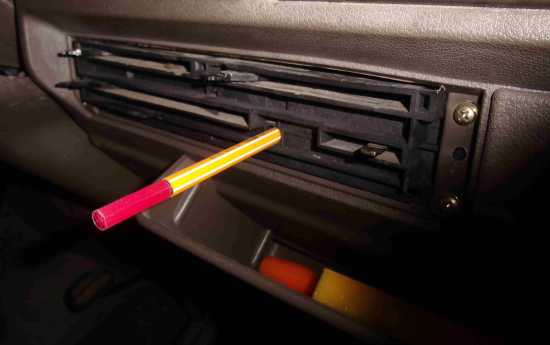

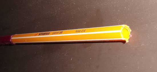

Ich habe mir aus einem Filzstift, eine Einbauhilfe gebastelt.
In das abgesägte Ende passt das Birnchen.
Der Filzstift muss so schmal sein, dass er durch die Öffnung in der Heizungsreglung passt.

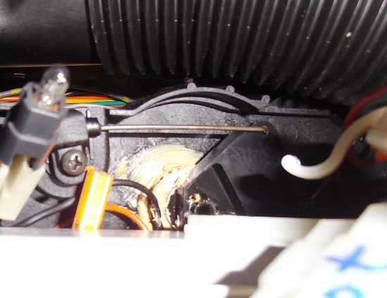

Jetzt kann ich von hinten das Birnchen auf den Filzstift stecken. Indem ich den Birnchenhalter immer weiter nach vorn drücke rutscht der Filzstift aus der Heizungsreglung heraus und der Birnchenhalter trifft in seine Öffnung.
Jetzt sitzt der Halter locker hinter seiner Öffnung
Für die letzten Millimeter, damit der Birnchenhalter sich klemmend in seine Öffnung setzt, habe ich mir einen kleinen Haken geschweißt, mit dem ich durch die Löcher ober und unterhalb der Öffnung greifen kann. Abwechseln nach vorn gezogen klemmt sich der Birnchenhalter in seine Öffnung.
Der untere Birnchenhalter muss in diese Richtung....
Der obere Birnchenhalter muss in diese Richtung....
(Weiß jemand, was das für ein blaurotes Kabel ist, was da rechts hängt.)
Triumpf!
Entgegen meiner sonstigen Nachlässigkeit, habe ich diesmal alles fertig zusammengebaut. Jetzt finde ich meine Schalter auch bei Nachtfahrten ohne Stirnleuchte :618:

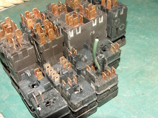

Geht mal auf einen Schrottplatz und suche nach Fiat Panda, Punto o.ä. Die Schalter bzw. Beleuchtungsfassungen passen auch.Weißt Du auch, wo man die weißen Halter in den Schaltern herbekommt, ...

12 Jan. 2014 22:21Ich war auf verschiedenen Schrottpätzen aber so alte Autos hätten sie nicht mehr.Lollo_C schrieb: Geht mal auf einen Schrottplatz und suche nach Fiat Panda, Punto o.ä. Die Schalter bzw. Beleuchtungsfassungen passen auch.

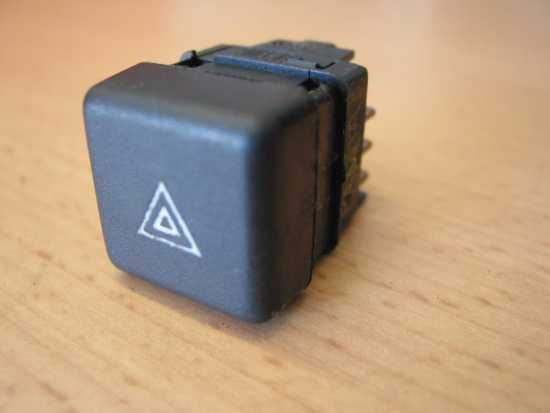

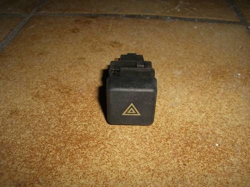

Habe bei ebay Fiat Panda Schalter gefunden:
Der passt doch nicht! Der hat eine viel kleinere Bauhöhe und die Kontakte sind ganz anders.
Von hinten sehen die Panda, Punto, Fiorino o.ä. so aus:
Oder habe ich da das falsche Baujahr?
Fiat Ritmo 130 TC Abarth Bj. 1984:

von diesen "kleinen" Schaltern habe ich auch welche. Da wurde die Fassung noch von hinten reingesteckt bzw. hatten sie LWL Anschluss. Du musst nach den "hohen" Schaltern gucken, die in der Mitte hinten zwei Kabelanschlüsse haben. Da wird die Birne von vorne reingesteckt. Frag mich jezt nur nicht genau nach Typ und Baujahr. Ich bin da mal eine Stunde über den Schrottplatz gelaufen und dann hatte ich meine Sammlung zusammen.
