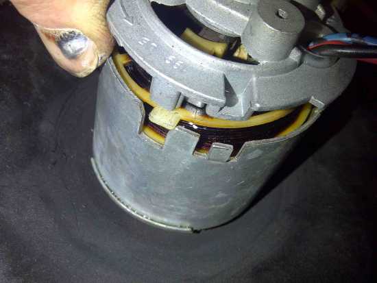

Die Heizung im Fahrerhaus gab mit großem Heulen seinen Geist auf.
Nach langen Wiederbelebungsversuchen (Hammer, direkte Stromversorgung) blieb nichts übrig, als den Motor vom Heizungsgebläse auszubauen und instandsetzen.

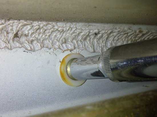

Außen vier 10er Muttern mit weißen Plastikscheiben, hier braucht man eine Langlochnuss, Reserverad und Wasserkasten müssen weg, Vorsicht, den Schlauch Heizungsentlüftung nicht beschädigen, er ist mit einer Schraube innerhalb des Wasserkastens befestigt, die nach Entfernen der Gummilippe zugänglich ist.

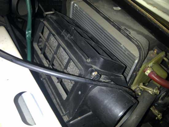

9. Laut Werkstatthandbuch muss jetzt das Kühlwasser abgelassen werden und und die Kühlwasserschläuche demontiert werden, um dann den Heizungs-Gebläsekasten komplett auszubauen.
Ich spare mir das, indem ich den Heizungs-Gebläsekasten teile und nur das Gebläsekasten-Teil herausnehme, das den defekten Lüftermotor enthält.

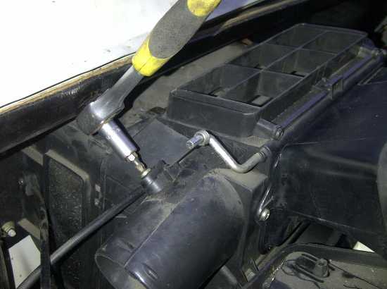

Luftverteilungsklappe Windschutzscheibe, da sitzt die Schraube recht ungünstig:
Bild 8

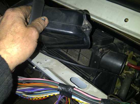

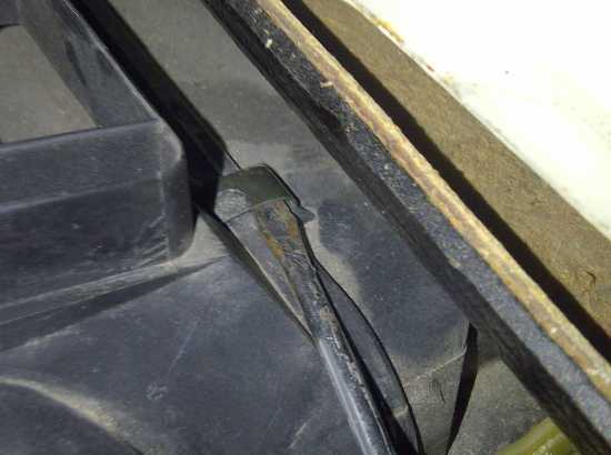

11. 8 Klammern lösen, die das Gehäuse zusammenhalten.
Vorsicht, mir sind einige Halterungen für die Klammern weggebrochen. Also nicht durch Drehbewegung weg hebeln, sondern Klammer aushaken, also hier mit dem Schraubenzieher rechtes Ende der Klammer nach rechts drücken und erst dann nach oben abheben:
Bild 9

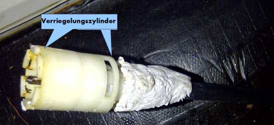

Tachowelle lösen, dazu Verriegelungszylinder (siehe Abbildung) nach rechts schieben
Bild 9
