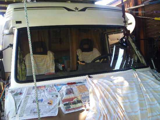

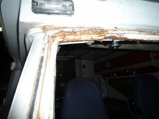

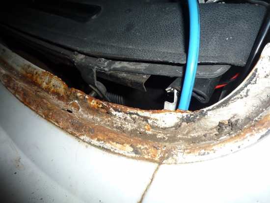

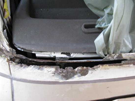

Hallo @all,
habe meine kaputte Frontscheibe herausgenommen und dabei gleich mal die Wasserablauflöcher angesehen. Die sind wohl im Laufe der Zeit etwas groß geworden :ironie: .
Ist aber noch Zeit bis zur nächsten Fahrt und das Wetter paßt ja auch. Also, los geht's :bindafuer:
Viel Erfolg an alle, die jetzt auch noch bauen müssen/wollen.
Gruß Klaus

Hallo Klaus,
Du warst schon in Aufbau. Ich habe den Beitrag aber zur Basis verschoben. Schließlich gehört die Windschutzscheibe zur Basis und nicht zum Aufbau :evil:
Übrigens: So wie Deine Wasserablauflöcher sehen viele Ducatos aus. Da müssen alle in dem Alter mal durch.

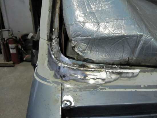

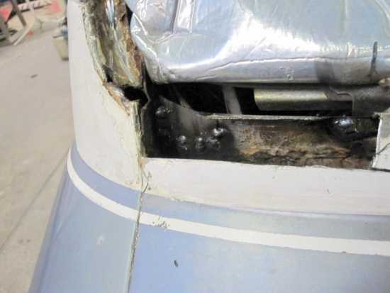

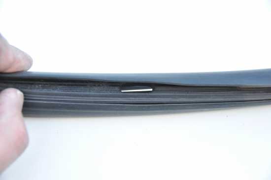

Tja so hat unsere 'winterpause' auch angefangen:
wir haben Frontscheibe raus genohmen, Leiste geschweisst und neue Dichtung besteld:
Und dan den Buchse machen lassen wie im Bild in ET-katalog
Na ja, den Rest habt ihr schon gesehen...es gab kein Halten mehr :ironie:
Jackie
:810: :810:
Jackie
:810: :810:

tja, das kenn ich auch.
Ein Tip noch zum reparieren, wenn das Blech angepunktet wird setzt eine alte Scheibe mit entsprechendem Randabstand ein. Bei mir ist es etwas eng geworden und die Scheibe hat beim Einsetzen einen Riss bekommen. Bei der 2.Scheibe hats dann geklappt.
Viel Erfolg.
Viel Erfolg.

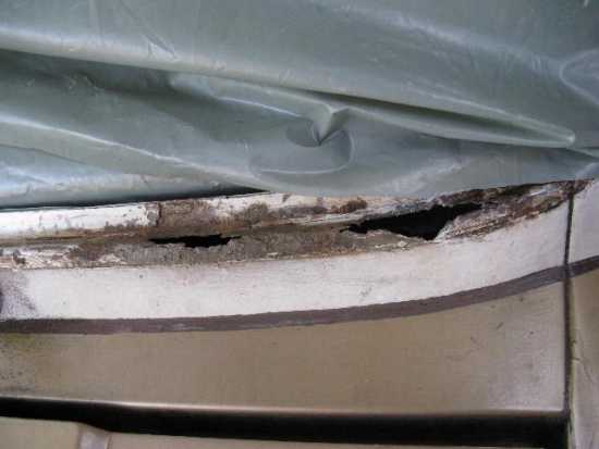

Auch habe ich diese bekannten Probleme.
Ich habe beschlossen, nicht die Drainage zurück zu bringen, aber zwischen dem Gummi und Karosserie, Butyl kit anwenden.

Hallo @all,
nun ist sie wieder drin, die Scheibe. Das heißt, wieder ist eigentlich verkehrt, ist ja eine Neue, die war bei uns noch nicht drin :1723: . Ging alles prima. Leider ist die neue Scheibe nicht so schön getönt wie die Alte es war. Aber gab's nun mal nicht anders. Nun kommen noch die "Kleinigkeiten" und dann kann es losgehen.

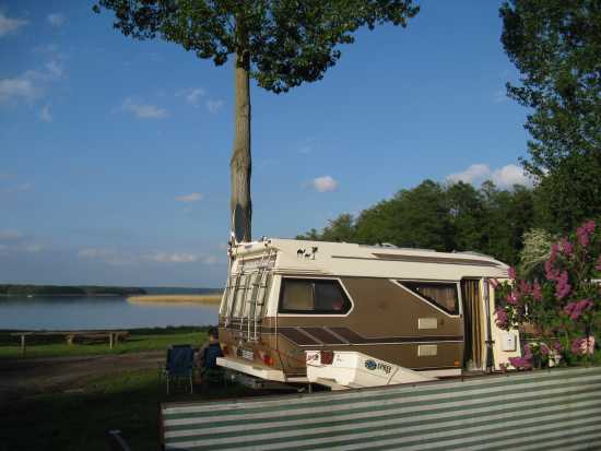

Re: Frontscheibe
28 Mai 2014 22:17
Nachdem die Zeit dank diverser Ärzte wieder mal sehr knapp ist haben wir uns zu einem Kurztripp als "Probefahrt" entschieden. Knapp 80km vom Wohnort entfernt, sind wir zum wunderschönen Werbellinsee gefahren. Das Wetter hat gepasst und die Frontscheibe hat gehalten :daumen2:
Wir wünschen allen ein unvergessliches Treffen, natürlich bei schönstem Wetter :bindafuer:
