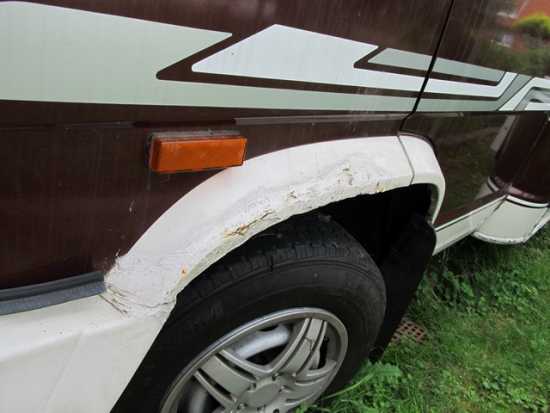

Soo, ich bin schon wieder ein Stück weiter.
Nachdem ich mal den Kotflügel auf der Fahrerseite genauer inspiziert hatte
habe ich mich dazu entschieden, den Kotflügel komplett gegen einen neuen zu tauschen.
Der restliche Radlauf (zur und unter der Tür) sah dagegen noch gut aus:
Auch das Windleitblech unter der Frontscheibe werde ich wahrscheinlich gegen ein neues tauschen, wenn die Scheibe schon einmal draußen ist (bei der Gelegenheit werden auch weitere Schadstellen am Fensterrahmen behoben - sofern vorhanden).
Derzeit steht mein Hobby in der Werkstatt (wo auch die Arbeiten durchgeführt werden) und muss noch zum TÜV (drückt mir die Daumen). Dafür müssen noch die Achsmanschetten erneuert werden und ich glaube noch eine Stelle geschweißt werden. Dann habe ich noch eine neue Starterbatterie eingebaut. Ich habe mich für eine Varta Silver Dynamics mit 100Ah entschieden, die ich für 110€ (inkl. Versand) bekommen habe. Ölwechsel und eben Inspektion wird auch noch durchgeführt.
Eine Frage habe ich aber noch an euch: Habt ihr Tipps für den Austausch des Kotflügels, gibt es was besonderes zu beachten oder so ? Dann kann ich dem Karosseriebauer das ggf. direkt mitteilen.

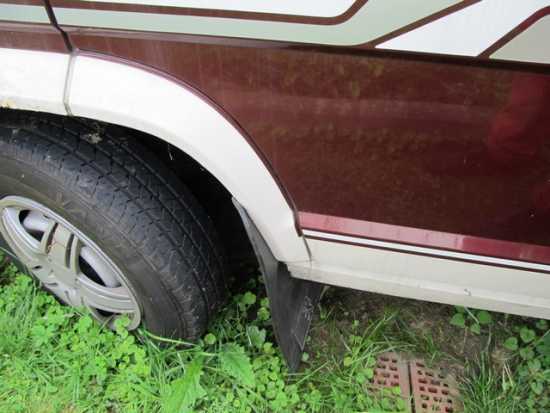

Ich hab mir die mühe zu schweissen nicht gemacht. Ich habe innen mit einer flex mit drahtbürste alles blank gemacht und dann spachtelmasse in den radlauf reingespachtelt. Anschließend von außen mit feinspachtel die oberfläche glatt gespachtelt, geschliffen und lackiert. Ich bin sehr zufriede mit dieser lösung und der tüv hat nichts dagegen weil es nichts tragendes ist.

lass es vernünftig machen. Also nix mit Spachtel. Damit kannst Du vielleicht 2 bis 3 Jahre überbrücken, aber dann reißt das Zeug wieder auf und dann musst Du eh schweißen.
Ein guter Karosseriebauer sollte wissen, was er zu machen hat. Das Wichtigste ist anschließend eine gründliche Hohlraumversiegelung.

ja Wilfried, auf der Fahrerseite (von der auch das Foto ist) kommt ein neuer rein (den habe ich eh schon da). Lediglich auf der Beifahrerseite werde ich es im Smart-Repair Verfahren machen da der Rost hier nur auf ca. 4cm x 2cm sichtbar ist und auch noch nicht so heftig. Wenn ich das runtergeschliffen habe schaue ich mal ob ich ein kleines Stück einschweißen lasse oder es tatsächlich mit Spachtel an der Stelle mache.
Die Hohlraumversiegelung ist ebenfalls schon da und wird natürlich direkt nach dem Grundieren, Lackieren und einschweißen ordentlich verarbeitet. Dabei ist das Korrosionsschutzdepot wirklich eine große Hilfe und gute & günstige Bezugsquelle.

Hallo Wilfried, ich habs doch vernünftig gemacht!!!
So wie von außen diese Radlaufblenden aufgesetzt werden hab ich es von innen mit Spachtelmasse gemacht. Das Blech austauschen hat den Vorteil, es rostet erst mal nicht mehr, hat aber den Nachteil doch etwas aufwändig zu sein. Mein Radlauf sah nicht ganz so schlimm aus wie Marius seine Fahrerseite, jetzt ist alles in Ordnung und optisch "perfekt". Innen im Radhaus ist eine Falzkante, zwischen dieser und der Außenkante vom Radlauf habe ich mit einem weichen Plastikspachtel die Spachtelmasse verspachtelt, also praktisch den Radlauf verstärkt. Damit ist das Blech gleich gegen Steinschlag geschützt. Und es hat 12 EUR pro Seite gekostet und war mit Härtezeit und schleifen und Farbe drauf nach einer Stunde erledigt.
Die Längsträger unter der Beifahrertür sind aber anders repariert, da habe ich mir Reparaturbleche angefertigt und eingeschweißt, das nur zur Beruhigung, dort wo es drauf ankommt mach ich´s schon richtig richtig.
