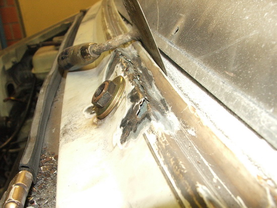

Hallo Barnie,
es gibt das Windlaufblech . Ich würde aber erst mal schauen, wie das alte aussieht. Oft ist es einfacher dort zu reparieren, als es komplett auszutauschen.

Danke Winfried, habe einen Schlüssel von außen nach innen gesteckt und konnte ihn im Fahrzeug innerem sehen da schätze ich ist nichts mehr. Aber recht vielen Dank für den Hinweis. Übrings mit dem Fenster hat wunderbar geklappt. Gruß Barnie

Re: Basisfahrzeug
17 Nov. 2014 22:17
Hallo Barnie,
bei mir konnte ich mehrere Schlüssel durch stecken. Trotzdem ist noch das Originalblech drin. An verschiedenen Stellen allerdings mit kleinen Reparaturblechen versehen:

Hallo Barnie,
ich kann Wilfried nur zustimmen. Ich hatte etwas übereifrig ein solches neues Blech gekauft und Schluss endlich hat der Karosseriebauer das alte einfach geflickt. Solltest du dennoch Interesse an einem solchen Blech haben, ich habe eines übrig.

Hallo Barnie,
Das sieht auf ersten Blick ein wenig schlimm aus läßt sich aber reparieren. Ich würde die verrosteten Stellen bis zum gesunden Blech vorsichtig ausschneiden und neues Blech einschweissen. Vorher aber das Loch für den Scheibenwischer bohren.
Viele Grüße aus dem Eichsfeld

Re: Basisfahrzeug
20 Nov. 2014 16:30
Danke DJ Andy, ja wir müssen da ein Stück einschweißen, anders wird es wohl nicht gehen. Der ganze Wagen ist zur Zeit eine Baustelle, habe einen Teil des Fußboden ausgebaut. es kommen immer Schäden zum Vorschein. Gruß Barnie
