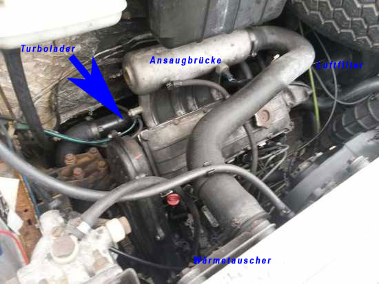

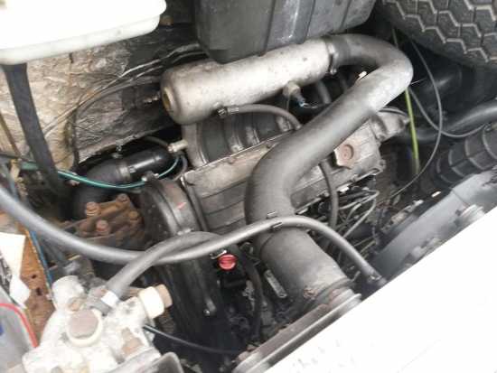

Hallo Hobby600 Erfahrungsexperten, ich habe noch eine kleine Frage: was für Motor ist dies? Kann jemand mir das sagen? Oder braucht ihr mehr Foto's?
Viele Grüsse Hans

das ist der 1,9 Ducato Diesel, baugleich mit dem Citroën C25 oder Peugeot J5 .
Der Motor müsste doch in deinem Hobby verbaut sein.

Hallo Manni, danke! Ist es mit Turbo oder ohne?
Gr., Hans

HansGorter schrieb: Ist es mit Turbo oder ohne?
Hallo Hans,
es ist ein Turbo. Die Luft strömt vom Luftfilter zum Turbo, dann zum Wärmetauscher und dann wird sie in die Ansaugbrücke geleitet.
