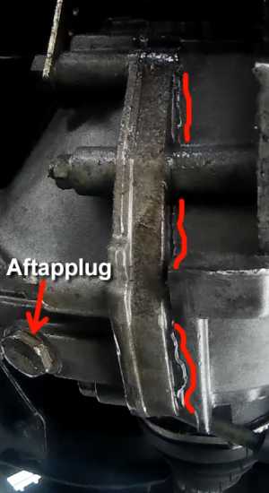

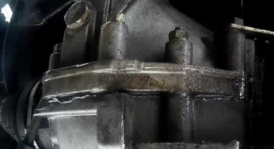

Hallo Hans,
wenn es ein Bruch wäre (ich drück mich mal vorsichtig aus), dann dürftest Du kein Öl mehr im Getriebe haben.

Hallo Hans,
das sieht auf Deinen Fotos wirklich auch nicht lustig aus, es sieht schon wie ein Riss aus.

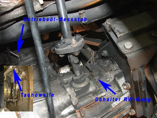

Da ich auch gerade dabei bin, den Getriebeölstand zu kontrollieren, habe ich eben im Handbuch nachgeschaut. Wahrscheinlich weisst Du es sowieso besser wie ich, wo man den Meßstab am Getriebe findet, aber da ich es eh gerade hier habe einen Scan aus dem Handbuch. Der Meßstab soll bei A sein. Grüße, Andreas

@ Hans: Hier ein Foto vom Motorraum. Reserverad ausbauen und dann kommst Du von oben an den Messstab.

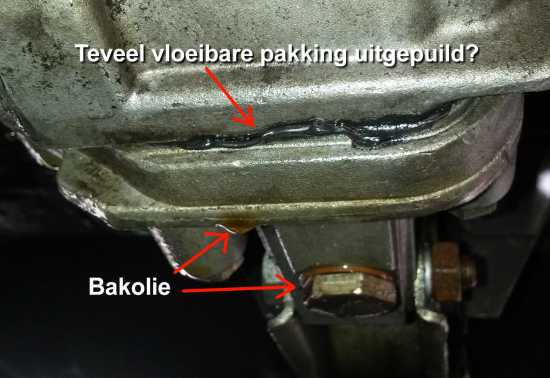

Hoi Jackie, danke für dein Tip!
Habe heute noch neue Foto's gemacht und ich denke ich habe Glück ... ich habe die dunkle Stellen angefasst und es fühlt sich wie massives Rubber, so es wird wohl, wie sagt man, flüssige Packung? sein hoffentlich. :drive1:
(Übersetzung Holländisch: Zuviel flüssige Packung ausgebeult? Bakolie = Getriebe=Öl)
