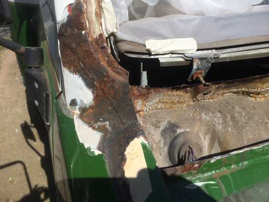

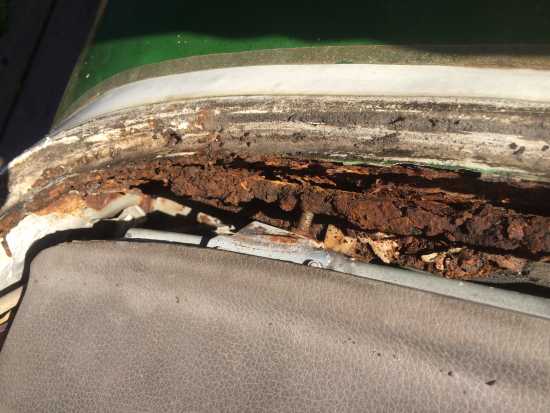

Reparatur Scheibenrahmen

Das Armaturenbrett ausbauen hab ich auch schon überlegt um dann bei der Gelegenheit den neuen gebrauchten Ventilator einzubauen. Den hab ich aus einem 290 ausgebaut und hoffe der passt. Der alt ist trockengelaufen. Oh man oh man, .... was ne Arbeit.

Hallo Joe,
ich hbae Deine Bilder in einen separaten Thread verschoben, da sie absolut nichts mit den Leitersprossen zu tun haben! Du musst übrigens nicht für jedes Foto einen neuen Beitrag erstellen. Es können bis zu 10 Bilde rin einen Beitrag geladen und eingefügt werden.
Zum Lüfter: Der wurde irgendwann mal geändert.- Beim 290er bekommst Du ihn ausgebaut, ohne das Armaturenbrett zu zerlegen.

Das Armaturenbrett kannst du ganz einfach mit 5? Schrauben los drehen im Motorraum. Und dann einige cm nach vorne ziehen.
Das soll reichen um überall an zu kommen.
Ventilator weiss ich nicht. Ich habe damals die ganze Heizung ersetzt mit 290 er.
Viel Spaß (oder soll ich sagen Stärke) beim basteln.
Grus Hans.

Hi Wilfried.
Danke Dir, dass Du ein bisschen Ordnung in meine Beiträge bringst. Hatte mich kurz gewundert wie jetzt die schöne Sortierung zustande kam. :daumen2: Sorry, ich hab versucht die Fotos zu laden in einem Beitrag, aber irgendwie hat´s nicht geklappt .... ich bin aber auch digitalfaul....
Zu dem Lüfter. den hatte ich auch aus einem 290 er ausgebaut, ohne das Armaturenbrett abzunehmen. Meine Sorge gilt den Wärmetauscheranschlüssen.

Hallo Joe, :1563:
Da haste ja ein ganzes Stück Arbeit vor dir.
Du kannst das ganze Innenleben mit einem alten Leder( ausgediente Schweißerschürze oder dergleichen abdecken. Da passiert garnichts. Trotzdem musst du bei diesem dünnen Blech vorsichtig schweissen. Ich mein damit nicht voll durchprutzeln öfters Pause machen und wieder abkühlen lassen. Sonst erhitzt sich die ganze Sache zustark und verzieht sich womöglich noch.
LG Andy

08 Mai 2015 10:40
Hast du eine alte Scheibe? Wenn ja setz die Scheibe beim Schweißen ein, dann siehst du wie oder ob sich etwas verzieht. Bei mir fehlten nach dem Einsetzen vom unteren Rahmen 2 mm in der Höhe.
