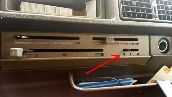

Hallo Hobby 600 Freunde, ich habe 'ne Frage. Mein Heizungsventilator macht nichts mehr, nachdem bei eine Werkstatt eine neue Zilinderkopfpackkung montiert worden ist.
Gibt es ein Trick um schnell zu sehen woran das liegen kann?
Gr. Hans
Gr. Hans

Hoi Wilfried, danke wieder für deine Antworte. Sicherung hab ich tatsächlich schon kontrolliert, sind gut, und ausserdem wie du schon gesagt hast gibt es da noch mehrere Verbraucher.
Anschlüsse habe ich noch nicht überprüft, das werde ich machen. Was mich wundert ist warum es so ganz auf einem Mal nichts mehr tut, so ohne Warnung. Darum dachte ich vielleicht ist etwas in der Werkstatt passiert ohne das man es da bemerkt hat. Ich habe da ein neues -na ja, neu, was ist neu- Getriebe bekommen und auch die Zilinderkopfdichtung ist repariert worden. Ich könnte mir vorstellen das man etwas vergessen hat an zu schliessen, aber leider sagte man mir da wäre keine Grund um das zu denken. Und ich bin Laie natürlich, was weiss ich.
Gr. Hans
O ja, ich brauche das Gebläse weil ich Holländer bin, alles was ich bezahlt habe möchte ich auch benutzen :leo1: :leo2: :daumen2:
Gr. Hans
