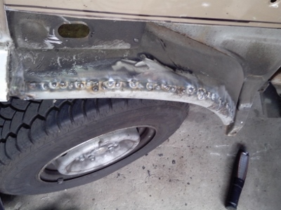

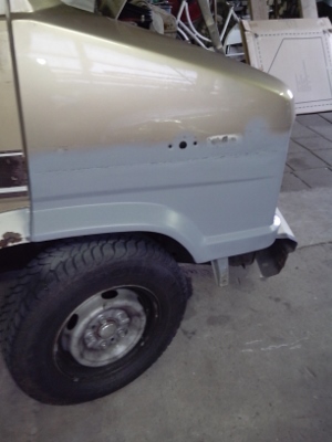

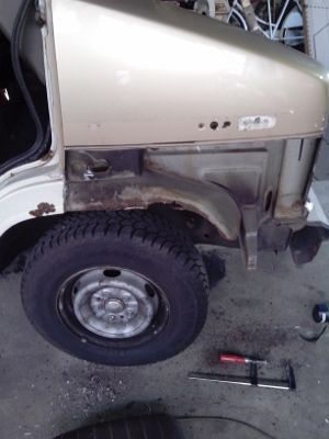

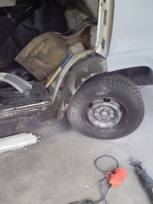

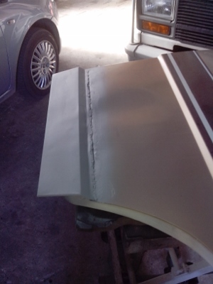

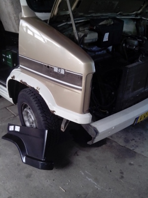

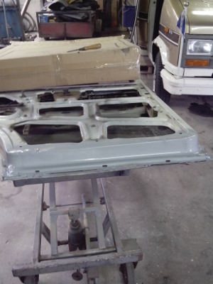

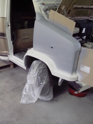

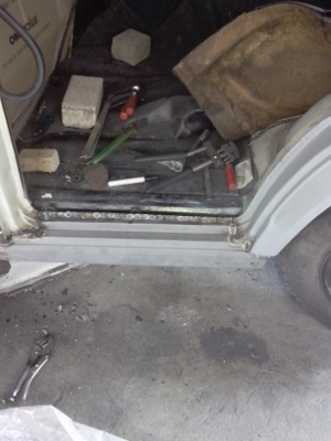

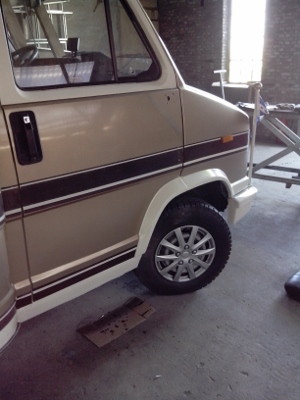

Hallo alle, ja auch ich musste dran. Meinem Hobby hätte keinen neuen APK[tüv] bekommen dank etwas rost an die rechte Tür und die Kottflügel.
Ich habe mir einige neue Blechteile gekauft und dan eingeschweizt.
Grüsse Johannes

sieht gut aus :daumen2: . Womit hast Du die Hohlräume versiegelt?

Hallo Wilfried, ich hab alles so weit wie möglich war, erstens 2 mal mit grundierung gesprizt, und dann noch 2 mal [erstens eine tage trocknen lassen] mit Owatrol-öll.
Das Owatrol hab ich mithilfe einen spezial sprizt-slauch so tief wie ich kommen konte eingesprizt.
