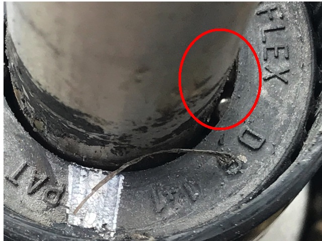

Habe drei Bilder gemacht.
Einmal da wo die Stifte lagen - Einmal von oben - Da kann man die Stifte genau sehen das alle da sind - Und ein Spiel habe ich da auch nicht.
Aber im unteren Bereich ist ein Spiel zu bemerken so wie du es beschreibst.
Das werde ich genau unter die Lupe nehmen. UND ?? Kann ,,ICH,, Das auswechseln ? Oder ist das ein Sicherheitsrelevantes Teil und soll ich es lieber dem Fachmann überlassen ? Habe ja schon alles einmal abgebaut - Ohne Fachwissen - Dauert nur länger - Aber der Hobby und ich lernen uns so besser kennen - DENKE ich - Also ohne Angst dabei gegangen und gut - DENKE ich - Bin natürlich über jeden Hinweis dankbar - Vorher bevor ich da etwas zerstöre...
LG.Gerd & ( Marina )

Hallo Gerd,
Wen das doch eine kaputten lager im lenksaul ist, isst es das aller einfachste die komplette lenksaul aus zuwechselen. Vielleicht sind neue lager lieferbar, aber du kannst so nicht erkennen ob die lenkachse auch beschädigd ist. Ich werde vohr ausbau alle schraubeinstellungen markieren, sodas nachher alles wieder am selben platz ist, wenn nicht schaltet er vielleicht nicht mehr richtig. Auf vielle schrottplatze sind die dinge zu kriegen.Das kanst du doch selber machen, sind nur schrauben, allein das lenkschloss , die abbrechbolzen must du ausbohren und erneuen, kan auch durch innensechskant schrauben. Und bei montage achten auf die stand des lenkrad wegen die geradestand und das lenkschloss. Aber es ist nicht echt schwierrich.

Das hört sich doch schon mal sehr gut an - Dank Wilfried war die Richtung schon vorgegeben und dank deiner Hilfe habe ich jetzt ,,wieder,, was zu Basteln.
Dann werde ich mal auf die suche gehen -
Bei AA gibt es lagen für 10.- Aber ob die passen ??
Habe mal ein Bild dabei gelegt.
Gehe nächste Woche auf die suche nach einem Ersatzteil.
