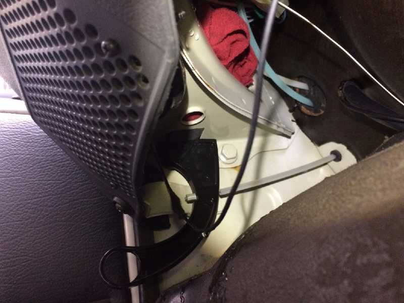

Unser Hobby ist in der Garage zur Zeit. Wenn es regnet, scheint es, dass es eine Leckage, dass unter dem Armaturenbrett kommt. Diese Leckage tritt nur, wenn es regnet. Ich habe zwei fotos im Anhang angefügt. Der Mechaniker sagt das das Leck unter der Haube bei der Ersatzrad kommt. Es scheint mir unmöglich, weil das Ersatzrad niedriger liegt als wo das Wasser unter dem Armaturenbrett komt.
Habt ihr ervarung mit dieser Leckage an dieser Stelle? Was sind die häufigsten Orte, wo das Leck kan sein? Mit eurere ervarung und sachverstand kann ich es erzählen an unsere Mechaniker.

Hallo Sonja und Joris,
das Wasser kommt durch die Windschutzscheibendichtung. Entweder sind die Wasserablaufröhrchen zu oder der Rahmen ist durchgerostet.

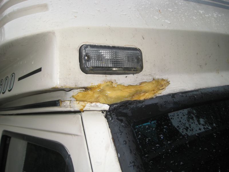

Hallo Joris,
ich habe einen Riss unterm Dach. Verbindung Dach - Kabine.
Da ist Wasser reingelaufen und durch die A-Säule unterm Armaturenbrett wieder raus gekommen..
Du kannst das sehen oder feststellen, wenn du die Verkleidung der a-Säule abmachst und in die Öffnungen ein stück Papier (Serviette, Küchenrolle, Toilettenpapier) reinsteckst. Wenn das dann nass wird, komt es von Oben.
Ich habe das provisorisch abgedichtet, siehe Bild

Gutenabend Wilfried,
Ich dachte der leckage war aufgehört, aber heute mittag beim regen wieder eine kleine stelle wo regenjassen in der cabine ist gekommen. Selbe stelle wie vorigen jahr.
Wo kan ich die Wasserablaufröhrchen vinden? Ich habe den tip von Alter Holländer auch probiert. Ich habe papier in die A- Saule gesteckt.
Ich have die Saule inspecteert aber wo kan ich die Wasserablaufröhrchen vinden?
Grusse Joris
